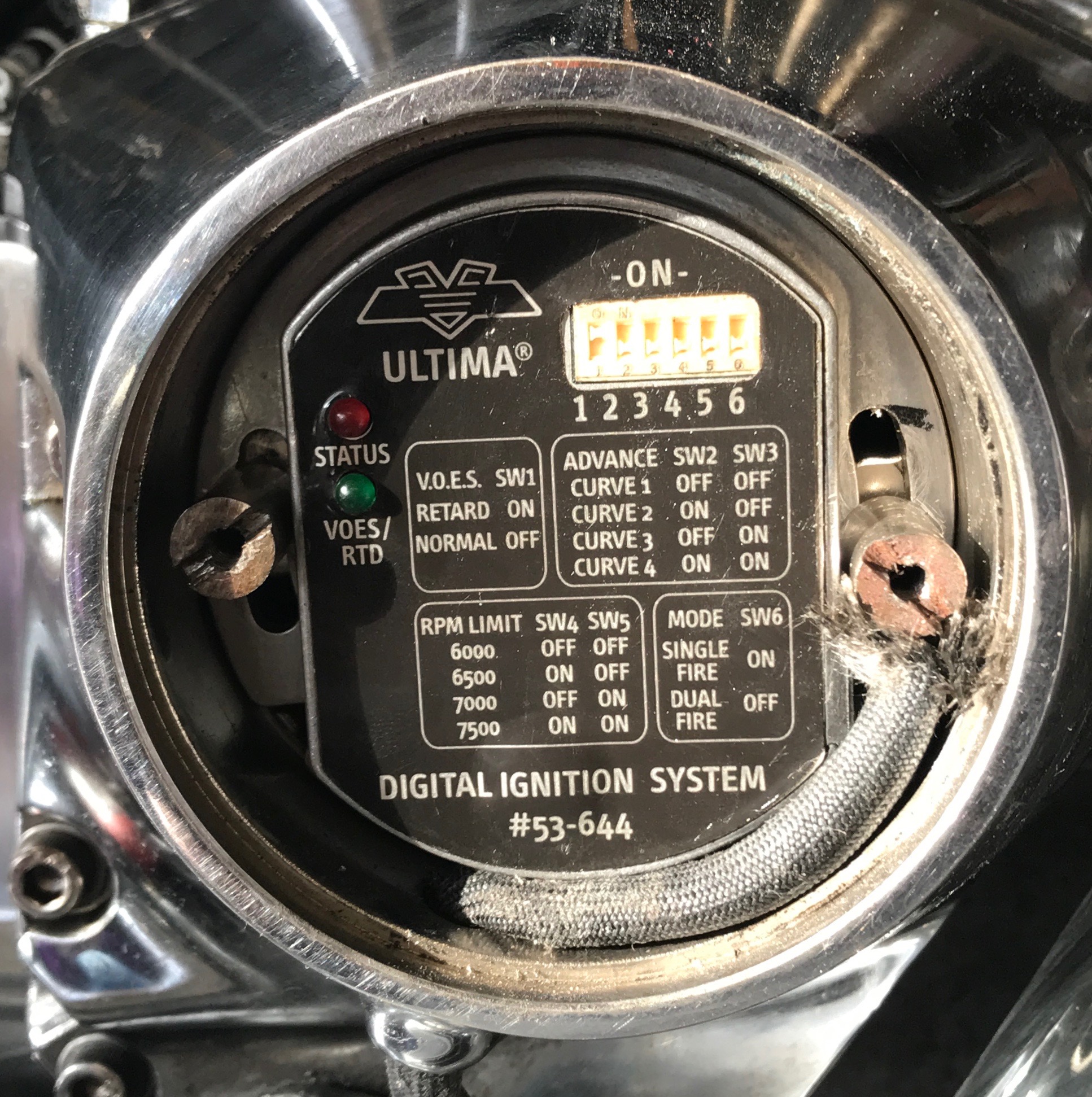

Habe mir dann die Zündung mal angesehen. Ist ne ULTIMA 53-644 drin.
Beim Einschalten soll die ja durch Blinken der Roten LED einen Selbsttest signalisieren.
Leider blinkt da nix bei Zündung an. Ausser wenn ich die Zündung wieder aus mache dann flackert kurz die Grüne LED auf. Denke aber das ist eher ne Kondensator Entladung?
Frage: Kennt sich jemand mit der Zündung aus und gibt es die Möglichkeit irgendwie zu testen, ob das Teil Fritte ist.

Zündung einschalten, leuchtet kurz rot auf. Zündung aus, sehr kurzes Aufleuchten der grünen LED. Vielleicht hilft Dir das.
Gruß Timo

Danke Timo leider kein Funke Rot nur nur beim Ausschalten ganz kurz grün
:cry:
denke die ist hin muss ich mal sehen ob ich kurzfristig auf Kontaktzündung zurück rüste oder die Saison für mich durch ist kann derzeit eh nicht fahren (Knie ;-(

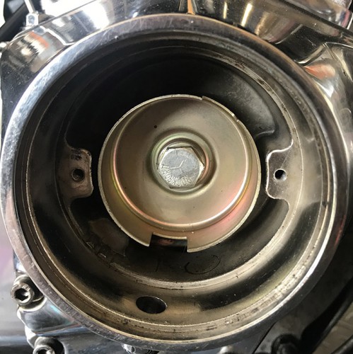

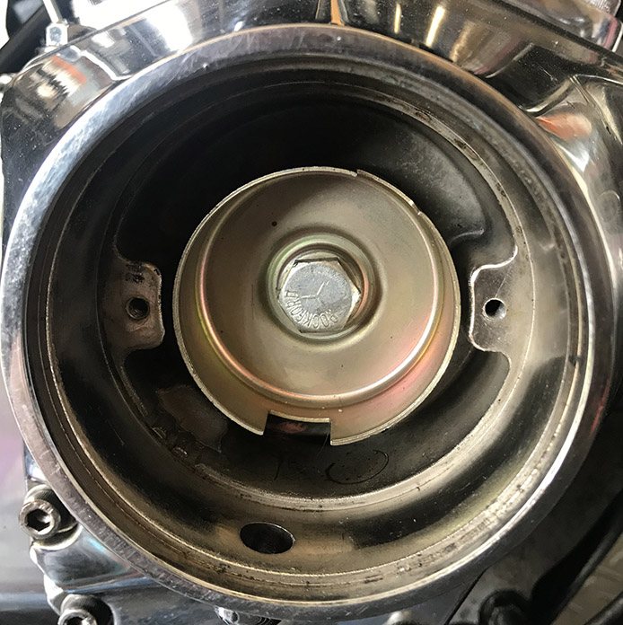

Dann noch eine Frage zum Rotor in der Anleitung steht ja ausdrücklich das es der 32402-83 sein muss?
Leider steht auf dem der eingebauten ist nix drauf sieht aber optisch genau so aus wie die Abb in der Anleitung.
Muss der wirklich neu?
Will nix falsch machen sorry wenn ich vielleicht doof frage ;-(

Zweite frage:
Der trigger rotor den ich drin habe, ob der passt?
Danke im voraus
