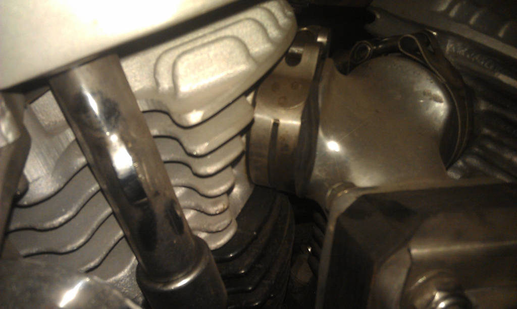

ich wunderte mich letztes Jahr das die Rakete immer schlechter ansprang...kalt nur noch mit Anlasser dessen Freilauf nach der Revision des Motors schwächelt...also Knopf drücken, läuft er als Elektromotor, Knopf loslassen, warten bis ausgetrudelt, wieder von vorn...30-40mal keine Seltenheit...
Hatte auch noch den SU in Verdacht...der soll ja alle 1000km mit WD40 leicht besprüht werden.
Habe es mit Teflonspray mal versucht und das dann in Verdacht gehabt...schwergängiger Kolben und so - war er aba nich.
Jetzt sehe ich doch zufällig beim Blick unter den Tank das die Manifolddichtung leicht absteht, Lampe geholt und ach Du Scheiße!
Die Teile sind keine 2 Jahre alt, keine 10tkm auf'm Buckel...hätte ich nie geglaubt. Köpfe sind übrigens bärfekt ausgerichtet!
Jetzt beim "schnellsten Lieferservice aller Zeiten weltweit " (siehe Onlineshop hier) die Ron'schen Ringe gekauft in der Hoffnung die halten einiges länger.

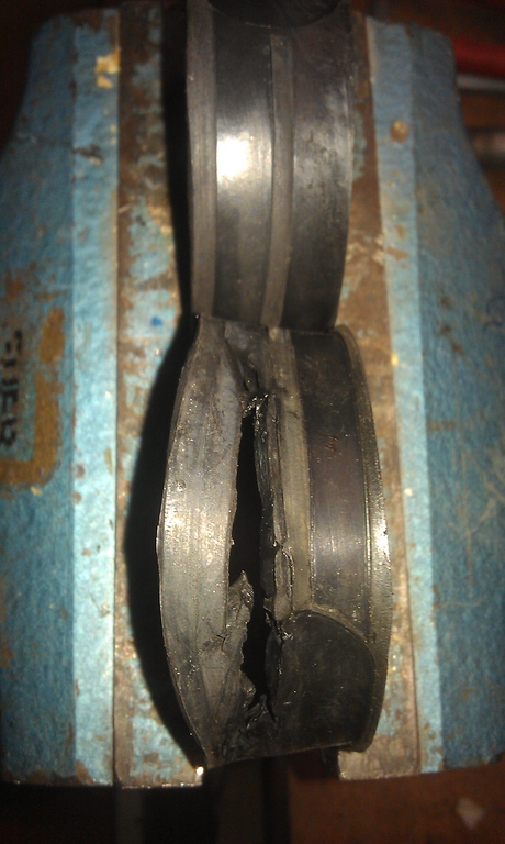

...und demontiert:

jo den anblick kenn ich auch.............
letztes jahr zufällig nem kumpel was an der karre gezeigt - noch zufälliger auf den gaser geguckt und schei......sah aus wie bei dir
ron´s rubberbands reingetan und gut war :-)

seltsam nur das Beide aus einer Lieferung kamen...
War das bei Deinem Kollega auch so?
Vielleicht wurden da alte Lagerbestände vertickt...der andere Gummi isss top...

Pfuuh, ich dachte Du hättest schon längst welche von mir und die gaben den Geist auf..... :shock:
Übrigens, hatte unlängst mein erstes, eigenes Set begutachtet. Weiß nimma genau wie alt die nun sind - 4 oder 5 Jahre.
Sind jedenfalls genauso weich und elastisch wie am ersten Tag, ganz leicht sieht man innen den alten Abdruck und sie sitzen nun etwas lockerer - hatte die aber wegen Gaser-Experimenten des öfteren (de)montiert.
Verwende sie weiter. Wie's aussieht halten die noch ein paar Jahre.

ne bei mir waren beide seiten durch, denk aber ich hatte die auch etwas zu stramm angeknallt............. :-(
