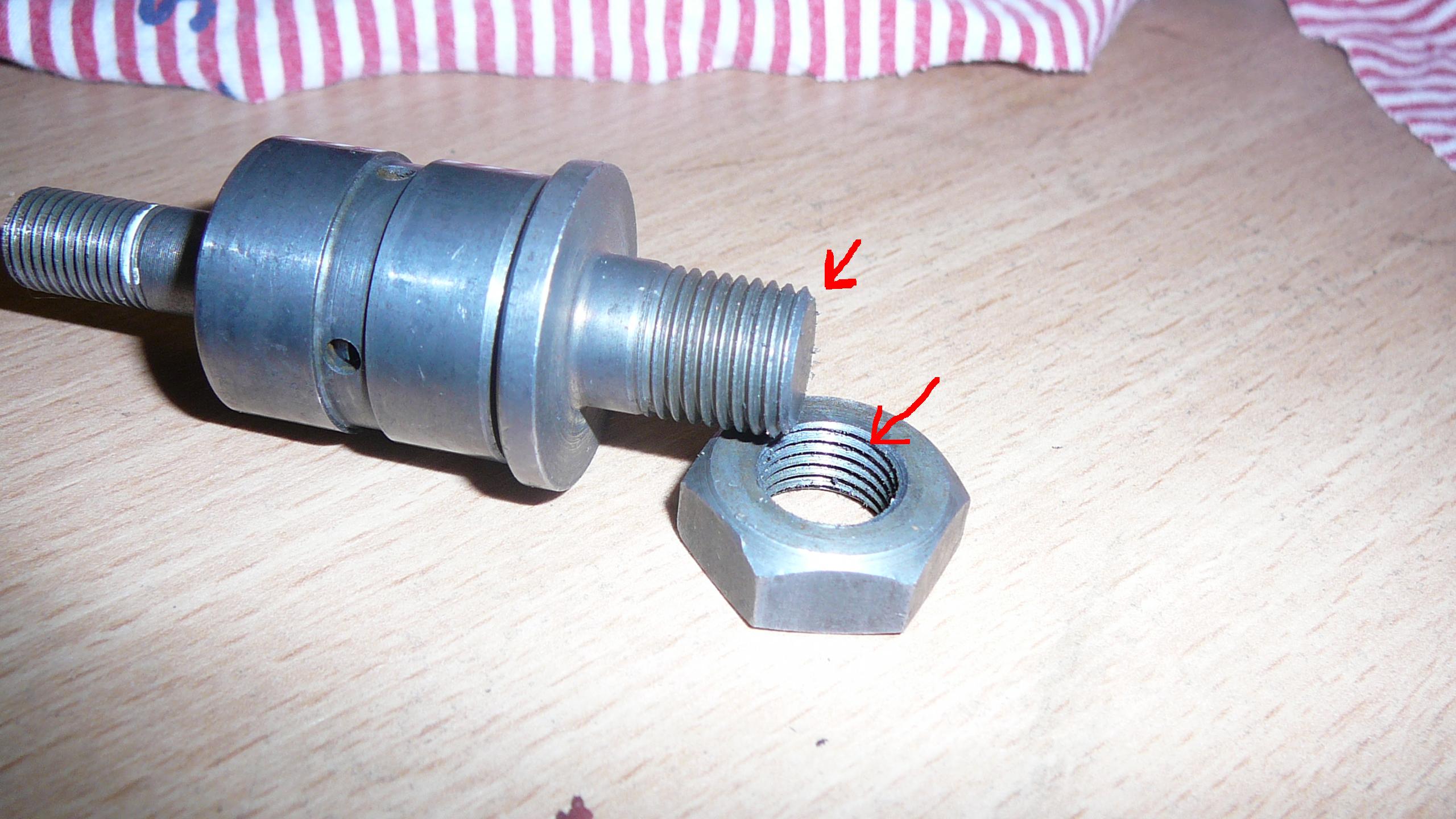

Re: Springergabel neues Joch einpressen - HILFE !!!!!!
Hi an alle
was für ein Gewinde ist das ?
Ich möchte mir neue Muttern aus VA anfertigen ,dazu brauche ich die Gewindegröße und die Gewindesteigerung bzw. Gewindeumgänge auf einem Zoll ".
szubrawca
Bad Toys for Bad Boys
Breslau-Wroclaw
Breslau-Wroclaw
- Beiträge: 4142
Servus szubrawca,szubrawca hat geschrieben:Hi an alle
szubrawca
defintiv Rechtsgewinde!
Hast Du es schon mal mit messen probiert?
Was ist das für ein Teil, Bolzen von der Springer?
Hi ,
ja es sind die Bolzen für die Buchen von der Springergabel
Hab ich nicht gemessen, habe leider keine Gewindeleere.
1/4 " zugroß. Scheint 1,25 Steigerung zu sein.
szubrawca
szubrawca
Breslau-Wroclaw
Breslau-Wroclaw
- Beiträge: 4142
Servus szubrawca,
die Steigungen werden nicht in Zoll gemessen, sondern in Stg. pro Zoll.
Besorge Dir eine Gewindelehre, kostet wenig und brauchst Du immer wieder mal.
Oder stellst dir einen Meßschieber auf 25,4mm ein und zählst die Steigungen im "Fenster", ist aber nicht der Brüller.
Im MCS Katalog ist hinten (bei den Schrauben) auch eine "Gewindelehre" am unteren Seitenrand drin.
Was ist denn mit Deiner Brücke nun rausgekommen?
Hat das Auspressen funktioniert?
