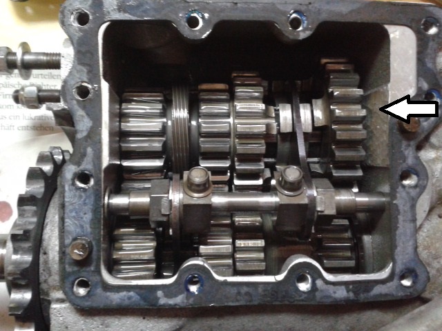

hola hombres,
der 3. Gang jault erbaermlich, deshalb hab ich das Getriebe raus.
Nebenwelle ist raus, und um die Zahnraeder auszubauen, muss ich zuerst die Anlaufscheibe rausfriemeln (zwischen 1. Gang und Gehaeuse, s. Pfeil auf Fotto).
Die sitzt aber so fest dass sich da kaum was bewegt.
Gibt es da einen Trick?
Kann das der Grund sein fuer die Geraeusche (treten aber nur im 3. Gang und unter Last auf)?
Ratchet Top von 1977 Bild Getr_FLH.jpg (114 KB)
danke fuer eure Hilfe ... Ingo

bevor einer fragt: Schaltgabeln sind auch schon raus :wink:

Dann heb die Welle mit Hilfe von 2 Kabelstrapsen o.ä. raus, die Anlaufscheibe fällt dann ins Gehäuse.
Re: Nebenwelle ausbauen Ratchet Top
oder du versuchst die Zahnräder zur anderen Seite zu drücken und mit einem kleinem Schraubendreher o.ä. die Scheibe nach unten zu drücken. Manchmal sind zu dicke Scheiben eingesetzt worden, daß dann durch Verschleiß Riefen entstehen und die Scheibe sich verhakt. Ein wenig Fummelei und du bekommst es schon hin.

"Brute Force and Ignorance", wie schon Rory G sagte? :wink:
hab das Gehaeuse etwas erhitzt, dann gings, trotzdem ne sch... Fummelei
muchas grazias ...Ingo
to be cont'd mal sehen wie die Lager aussehen ................
