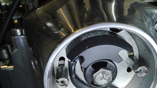

Wenn ich mir nicht irre handelt es sich um eine elektronische
Dyna S Zündung und müßte passen.LG Christian

Das ist ne "halbelektronische" DynaS und zwar als "Dual-Fire" (nur ein "Halbmond)
Das haste immer noch den mechanischen Fliehlraftregler unten drunter sitzen
Und die DynaS WILL 5Ohm-Spulen!!
