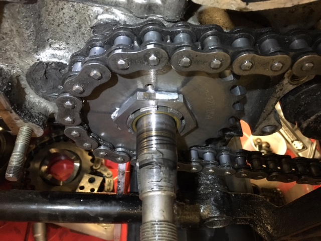

So ist raus
Das Ritzel lässt sich ganz leicht auf der Welle hin und her drehen und man hört das klacken des Nadellagers denke ich?
Das Ritzel sitzt aber Bombenfest
hier ein Bild
https://youtu.be/GTxD9ifu6YM
morgen gehts zum Schrauber
hier ein Bild

Re: Getriebe tatsächlich 41 Tage dicht geblieben
wenn der rest aussieht wie das sicherungsblech erwarte ich nichts gutes.
...fraglich wo es leckt. Beide Wellenenden (Schaltgabelwelle und Nebenwelle) sind zugeschmiert, kann auch von dort kommen.
Gut, Du bringst es eh zurück in die Werkstatt. Könntest aber vorher selbst checken.
Ich nehm dazu die Nuss welche auf die Linksgewindemutti passt und so nen doppelten Vierkant (von ner nicht umschaltbaren Ratsche) woran man die Nuss steckt (k.A. wie der Fachausdruck lautet).
Jedenfalls kann man damit die Nuss in ne kräftige Bohrmaschine spannen, die Mutter per Hand festdrehen, Bohrmaschine ansetzen und im Linkslauf, erst langsam, dann immer schneller drehen.
- Keine Angst, die Mutter geht bei Rechtslauf wieder runter.
So simuliere ich Standlauf als auch erhöhte Drehzahl und kann feststellen wo Öl rausdrückt.

Hi Ron ne ich wollte bewusst nicht weiter machen. Ich habe das Getriebe komplett so zurück bekommen und denke die Jungs werden sich schon ihr eigenes Bild machen.
Es kommt aber definitiv aus dem Lagersitz des Gangrades auf dem gegenüberliegenden Simmerin am Primärdeckel war ne große Lache frisches Getriebeöl.
Was mich beunruhigt ist dieses Klackern wenn ich das Ritzel drehe.
Axiales Spiel hab ich keins.
Wenn das ein Kugellager wäre könnte ich die Geräusche ja noch verstehen aber nen Nadellager?
Naja ist alles Glaskugel schauen ich warte ab was der Tag bring, bleibt mir eh nichts anderes übrig, so bekomm ich die Kiste auch nicht verkauft
Hallo Hawkeye,
Dein Beitrag mit dem Foto und dem Videoclip haben mich sehr erstaunt.
Auf dem Videoclip sehe ich das da Spiel beim rechts und links Drehen ist.
Dieses Spiel mit dem Klackern darf nicht sein.Ein Getriebe muß spielfrei
vor und zurück drehbar sein.Irgend etwas stimmt dann nicht mit den
Zahnrädern.Ich habe bei mir auch das 4te Gangrad mit Welle von Carlos
drin,und da klackert nichts.Ganz besonders wundert mich die Schmiere
auf der Nebenwelle und der Schaltgabelwelle.Ist das jetzt weiches Zeug was Du mit einem Lappen weg wischen kannst,oder ist das hart und fest? Sollte das hart und fest sein dann ist da wohl sowas wie ein 2 Komponenten
Kaltmetall oder Alukleber auf geschmiert.Zur Abdichtung von Ölleckagen
ist so was nicht nötig.Die beiden Wellen haben eine Abdichtung durch O-Ringe. An diese Wellen kommt nur minimal Öl ran das durch die drehenden Zahnräder hoch gewirbelt wird.Der Ölstand mit ca 0,7 l Öl ist
unter der Nebenwelle unten.Durch die Art der Abdichtung mit O-Ringen
ist die Einbauweise von der Kupplungsseite vorgeben,sie ist von der anderen Seite nicht möglich.Sonst müsste der O-Ring durch die Lager des
Vorgeleges.Und wenn es fest ist dann sind die Wellen fest geklebt.Das
wird sehr schön spassig wenn das Getriebe mal demontiert werden soll.
Sieh Dir mal die Homepage von Wladarz an.Dort siehst Du
ein wares Horrorszenario von Fuscharbeiten sogenannter "SPEZIAL-SCHRAUBER".Leider habe ich sehr viel Erfahrung mit sowas machen müssen.So weit ich das von hier beurteilen kann.liegt es nicht an den Teilen von Carlos,die sind nach meiner Kenntnis TOP. Hoffendlich habe ich Dir jetzt nicht Angst gemacht.Aber zu manchen Schraubern habe ich kein
Vertrauen.
Gruß Kuddel
Hi Kuddel danke für deinen Hinweis.
Und auch allen anderen auch den Hinweis auf Wladarz
ne das sind Ölspuren die ich bewusst nicht abgewüscht habe.
Das Getriebe liegt jetzt beim Schrauber ich warte mal ab. Muss aber auch sagen das ich den Jungs da wirklich vertraue.
Ich werde die Tage berichten was los ist und wie das Problem gelöst wird.
Stehe aber auch auf den Standpunkt das jeder mal Fehler machen kann und das auch bei noch so gut sortierte Teilen mal was passieren kann.
Und solange ich das Gefühl habe nicht verarscht zu werden ist alles im grünen...
Von daher warte ich jetzt mal ab
