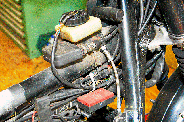

hab da ein kleines Problem. Da mir bei meinem Mopped mit Beiwagen
schon zweimal der 1,5 Zoll Primärbelt gerissen ist, habe ich einen
einen offenen 3 Zoll Belt mit Anlasser montiert. Dumm ist nur das ich
jetzt auf Hydraulische Kupplung umrüsten muss, weil der Weg für
den Ausrückhebel zu klein geworden ist. Jetzt bin ich auf der Suche
nach einer Kupplungsarmatur mit Hydraulikzylinder. Der wird aber
nicht mehr hergestellt. Jetzt habe ich irgendwo einen Geberzylinder
gesehen der über Seilzug betätigt wird, weiss aber nicht mehr wo.
Kann mir da jemand weiter helfen.

Hydraulikgeberzylinder mit Seilzugbetätigung gab es in den 70er Jahren bei BMW und Kawasaki zur Vorderradbremsbetätigung. Bei BMW war es die /6 und /7 Reihe und bei Kawasaki die Z1R.
Die BMW-Teile sind von der Firma ATE und es gibt sie für Einzel- oder Doppelscheibenanlagen. Die für Doppelscheibe hat 11/16" (17,46 mm) Kolbendurchmesser, die für die Einzelscheibe 9/16" (14,29 mm).
Dann gibt es von Brembo Zylinder für die Hinterradbremse die man ebenfalls per Bowdenzug ansteuern kann: http://www.stein-dinse.biz/Brembo/Fussb ... ::312.html
Welchen Kolbendurchmesser du am Geberzylinder brauchst, musst du ausrechnen und hängt von der Größe des Nehmerzylinders ab.

Hallo Dieter,
danke für die schnelle Info.
Werde mal schauen ob das passt.
Peter
Peter

Hallo Philipp,
das mit dem Aurückhebel liegt am
neuen Anlasser für den Belt.
Der der ist ca. doppelt so breit
wie das Original.
Peter

Hallo Jo,
nicht schlecht die Teile,
aber auch nicht ganz billig.
Habe mal den Vorschlag von
Dieter bestellt, 119 € geht vom
Preis her.
Peter

Hallo Peter,
nur für den Fall, dass sich das mit der hydraulischen Kupplung als schwierig erweisen sollte: in dem angehängten thread findest Du (Beitrag 15 von "eisenschwein") eine Reihe von Fotos, die ganz gut die Möglichkeit aufzeigen, eine Fußkupplung über Bowdenzug zu betätigen, und auf diese Weise den kurzen Ausrückhebel (der eigentlich für die Handkupplung gedacht ist) beibehalten zu können:
viewtopic.php?t=10130
Viel Erfolg, Gruß Philipp

HalloPhilipp,
saubere Lösung alle Achtung.
Aber bei mir ist zwischen Anlasser und
Getriebedecker nur ein Abstand von 4 cm.
Glaube das wird knapp. Das Teil was
Dieter vorgeschlagen hat ist heute
angekommen. ( Habe vergessen den
Ausgleichsbehälter mit zu bestellen )
Werde das mal ausprobieren, aber mit der
Fusskupplung hat auch was vieleicht was für
den Winter.
Peter
