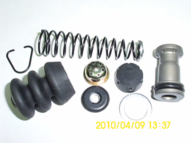

http://www.american-used-parts.de/userf ... -Lockh.JPG
hallo jungs,
welchen zweck erfüllt die gumierte scheibe mit loch? Hab mir einen neuen rep satz geholt, beim umbau war diese nicht verbaut, wo sollte die hin?

Hallo Wernerson,
soweit ich noch weiß gehört die gummierte Scheibe zum Bodenventil, das ist dieser Blechhut:
Beides wird nur benötigt, wenn du eine Trommelbremse hast. Bei Scheibenbremse entfallen diese Teile.
Was für eine Bremse hast du?
Gruß Hoschi

Servus, ich hab eine Scheibenbremse, darum habe ich das Teil beim zerlegen auch nicht gefunden, das sieb habe ich ja weggelassen.
