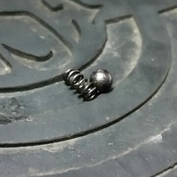

Ich hab gestern den kickstarter Deckel abgebaut weil das kickstarter Ritzel kaputt ist und habe diese Feder und Kugel da drin gefunden. Kann mir eventuell jemand sagen wo die teile hin gehören?

die war mal in Deiner Kickerkupplung (stirnverzahntes Zahnrad).
Was für ein Ausrück-/ Drucklager ist verbaut?
