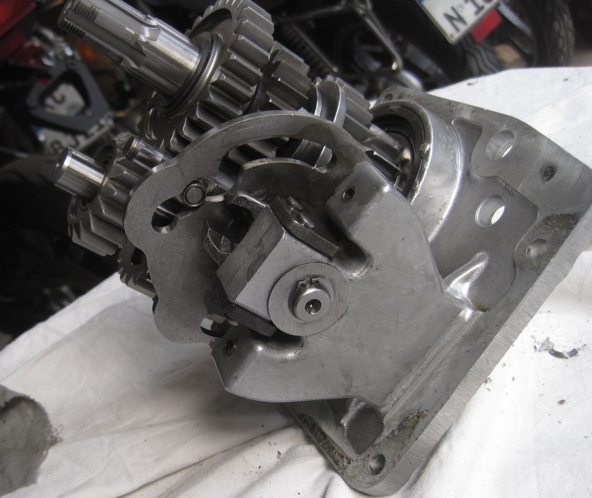

der erste gang an meiner xlch ist gerockt worden, weil ich auf anraten eines lokalen "experten" im rahmen des verkaufsprozesses mit roher gewalt den 1. gang reingeknallt hatte. details erspare ich mir - die zapfen oder wie auch immer man diese schnörpel nennt, sehen massivst rundgelutscht aus. neuteile liegen bereit.
meine unsicherheit bezieht sich auf die schaltkulisse (heisst das das blechpräge teil so, das die schaltgabeln führt?). ich weiss nicht, wie das teil neuwertig ausschaut und wie weit die schaltgabel geführt wird ...
ist auf der tonspur nur schwierig zu erläutern. würde das gern am objekt mit jemandem besprechen, der sich damit auskennt ..

Servus Martin,
machma Foto von Deinem Teil
...kann Dir morgen mal 3 verschiedene "Blechdinger" (gear shifter cam) raussuchen und fotografieren - dann kannst Du Dir ein Bild machen (einer ist neu)
Re: ironhead: getriebe und reparatur ölablassgewinde
IMG_7430.JPG[/url] (326 KB)[/img]
so sieht das aus, wenn der 1. gang eingelegt ist.
