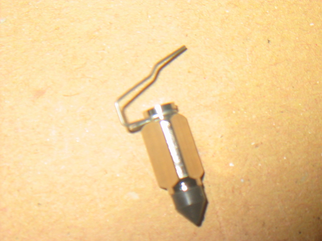

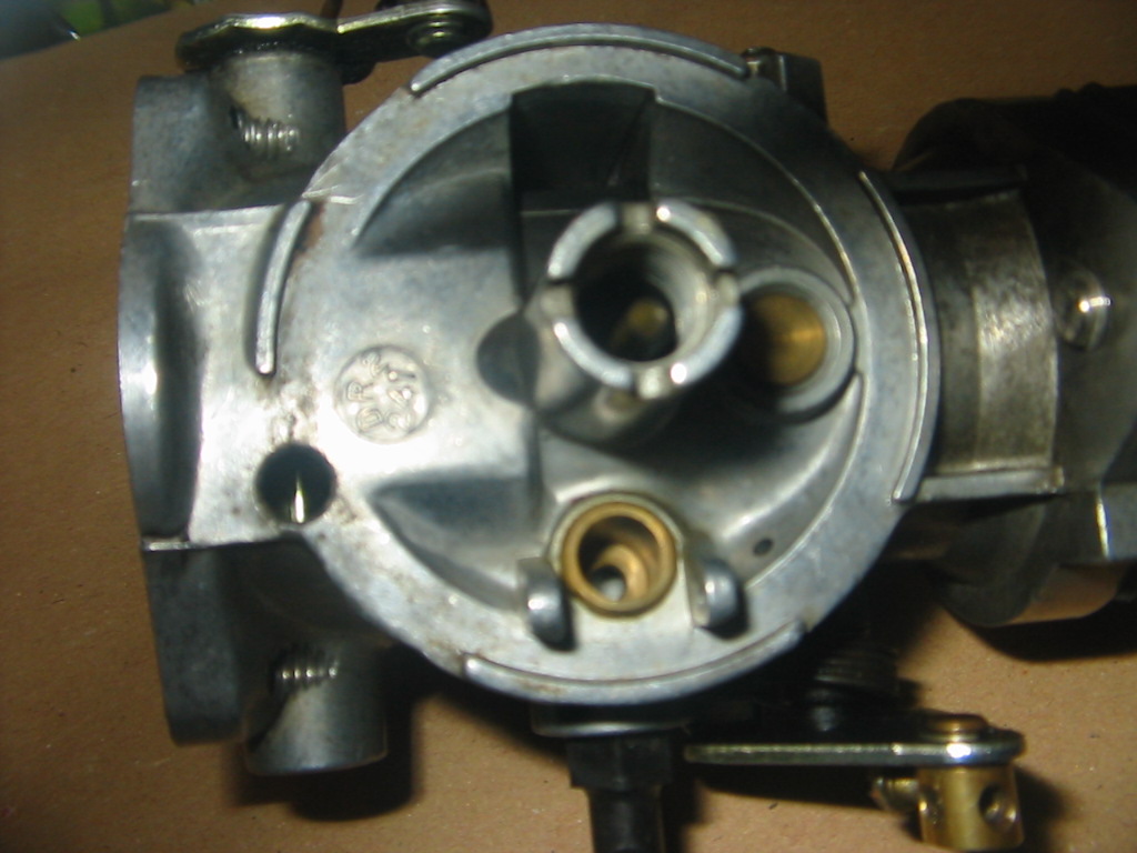

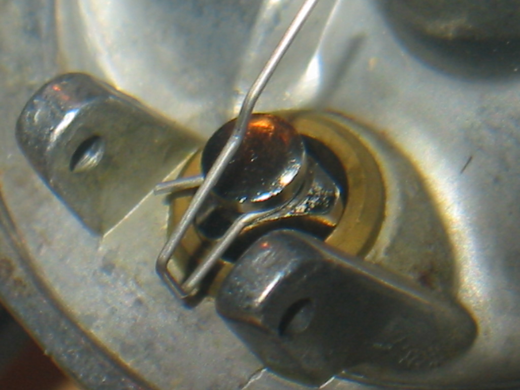

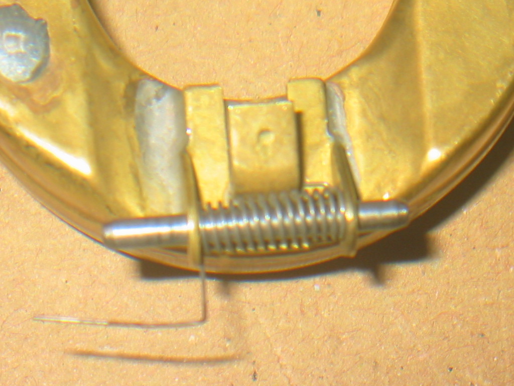

da mir ständig das Nadelventil der Schwimmerkammer klemmte und nicht aufging, habe ich mir die Sache mal angesehen. Der Vorbesitzer hat das Nadelventil ohne die Halteklammer eingebaut.
Leider gibt es im Netz viele Hinweise, wie man die Feder des Schwimmers einzubauen hat, aber praktisch nichts dazu, wie dieser Haltedraht anzubauen ist.
Die einzige Variante, die halbwegs logisch erscheint ist die auf Bild Nr. 5
Wenn aber dort noch die Feder des Schwimmers und die Achse montiert ist, wird der Halteclip in seiner Bewegungsfreiheit behindert und das Nadelventil kann sich nicht frei bewegen.........Was tun?
Kann mir jemand exakt erklären, wie der Haltedraht einzubauen ist?
Vielleicht hat jemand dazu ein paar Fotos....
Wird das Nadelventil lediglich durch die Schwerkraft nach unten bewegt, um zu öffenen, oder dient diese Halteklammer auch dazu, das Ventil zu öffnen......?

am besten besorgst du dir nen neues nadelventil.
Der haltebügel dient nur dazu das die nadel nicht seitlich verrutscht. Hat also nichts mit dem öffnen des ventils zu tun. Es liegt lediglich das stumpfe ende der nadel auf dem schwimmerplättchen auf.

hi, die Feder gehört zuerst zwischen die Laschen des Schwimmers. Wobei der kurze Teil zwischen Plättchen und Schwimmerkorpus kommt, der lange Teil muss beim aufsetzen der Schwimmerkammer vorgespannt werden.
Die Nadel wird so auf das Plättchen gehängt, dass das Drahtende umgekehrt zum Drahtende der Feder steht. Übrigens gehört der Draht so gebogen, dass zwischen Plättchen - Schwimmernadelkopf ein gewisses Spiel besteht. Wieviel weiß ich nicht auswendig, guck ins Manual.
