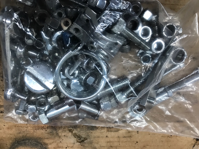

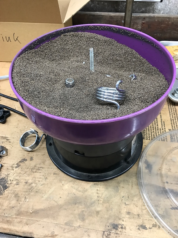

Da ich ja gerade mein Moped restaurieren will, habe ich schon angefangen, alte Teile und Schrauben aufzuarbeiten. Ich habe im Laufe der Jahre echt viele Schrauben und andere Kleinteile angesammelt, die noch einwandfrei sind, aber optisch nicht mehr das Highlight sind (Die Verzinkung ist eben gammelig). Ich restauriere auch Filpper und alte amerikanische einarmige Banditen und habe mal meinen Tumbler wieder rausgekramt, den ich bei dabei immer benutzt habe. Kleinere Aluteile kann mann da prima mit polieren und Schrauben etc. perfekt für's Verzinken vorbereiten. Natürlich kann mann die Schrauben auch ohne erneute Verzinkung weiterverwenden, aber die Oberfläche ist dann hochglänzend statt dieser doch eher matten Zinkoberfläche. Da Verzinken sehr preisgünstig ist, schmeiss ich jetzt mal alle Schrauben, Muttern etc. in den Tumbler, das Verzinken geht nach Kilopreis, wobei ich meistens nicht mal die Mindestmenge komme. So hat man dann immer einen schönen Vorrat an neuwertigen Schrauben und Kleinteilen.
Tumblen geht völlig automatisch und ich lasse meine Teile immer so 4,5 Tage darin.

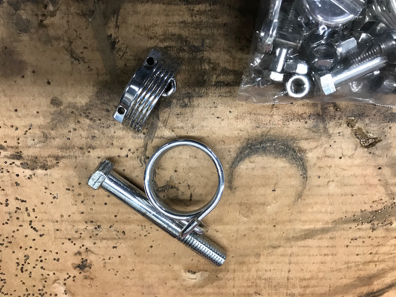

So ein Tumbler kostet zwischen 80und 120 Euro und ursprünglich wird er wohl zur Wiederaufbereitung alter Munitionshülsen für Wiederlader verwendet. Ich kenne die Teile allerdings nur von meinen Flipperestaurationen. Das Funktionsprinzip ist denkbar einfach: Granulat rein, Teile rein und Gerät einschalten. Nach ein paar Tagen (je nach Verschmutzungsgrad und verwendetem Granulat) haben die Teile teilweise Spiegelglanz und sind sehr sauber. Ich habe am Wochenende mal die Haltebolzen der Original Fussrasten getumblet und die sahen nachher aus wie verchromt und waren vorher echt dunkelgrau und dreckig. Der Erfolg hängt aber auch immer vom verwendeten Granulat ab. Ich verwende immer dieses hier: Nußgranulat Glossy PRO 2 Kg für €9,50, gibts bei gelsenflipper.com (da gibt’s auch Tumbler, ich weiss jetzt nicht ob das wegen evtl. Werbung hier nicht erlaubt ist, wenn ja, bitte löschen)). Damit kommt man schon so 3-4 Reinigungdurchläufe aus, auch länger, aber irgendwann ist die Polierfähigkeit deutlich schlechter. Mein Tumpler (ist von Berry, Modell 400, aber auch die von Lymann Tumbler taugen was) ist ca. 55-60cm hoch und der Trommeldurchmesser ist ca. 40cm. Allerdings ist in der Mitte eine Gewindestange zur Besfestigung des Deckels, deswegen ist die Teilegrösse begrenzt.
