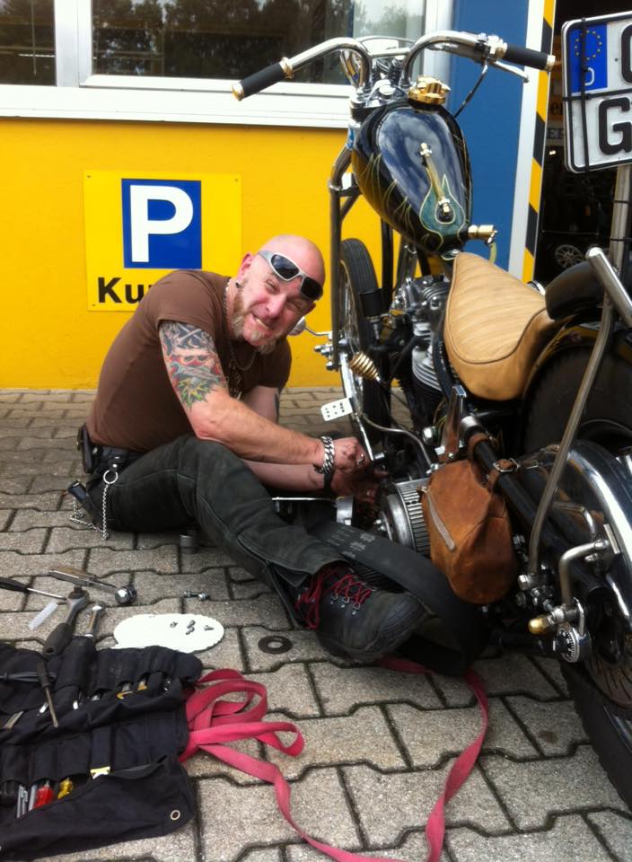

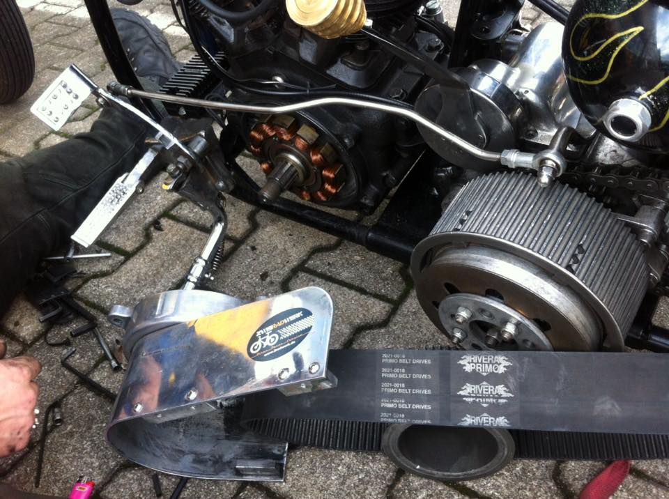

Ja, ganz genau, auf dem Seitenstreifen!
20 Meter weiter war eine Reifenbude und das einzige was ich mir dort geliehen habe, war eine 34'er Nuss. Den Rest hätte ich dabei. Ich kann gern Fotos einstellen, aber das geht leider erst morgen.
