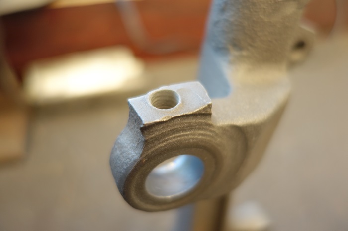

Die Schwingenbolzen der Knickrahmen sind mit Schrauben gesichert. kann mir bitte jemand aus dem ET-Katalog die Gewindegröße raussuchen?
Danke

Moin trybear
Da sind normal die Halterungen für den original Öltank verschraubt.
W&W: http://www.wwag.com/cgi-bin/WebObjects/ ... =%21WW5839
Christoph
Re: Gewindefrage
Harley OEM# 3996, 5/16”-24 x 7/8”;
danke, ich guck mal.
