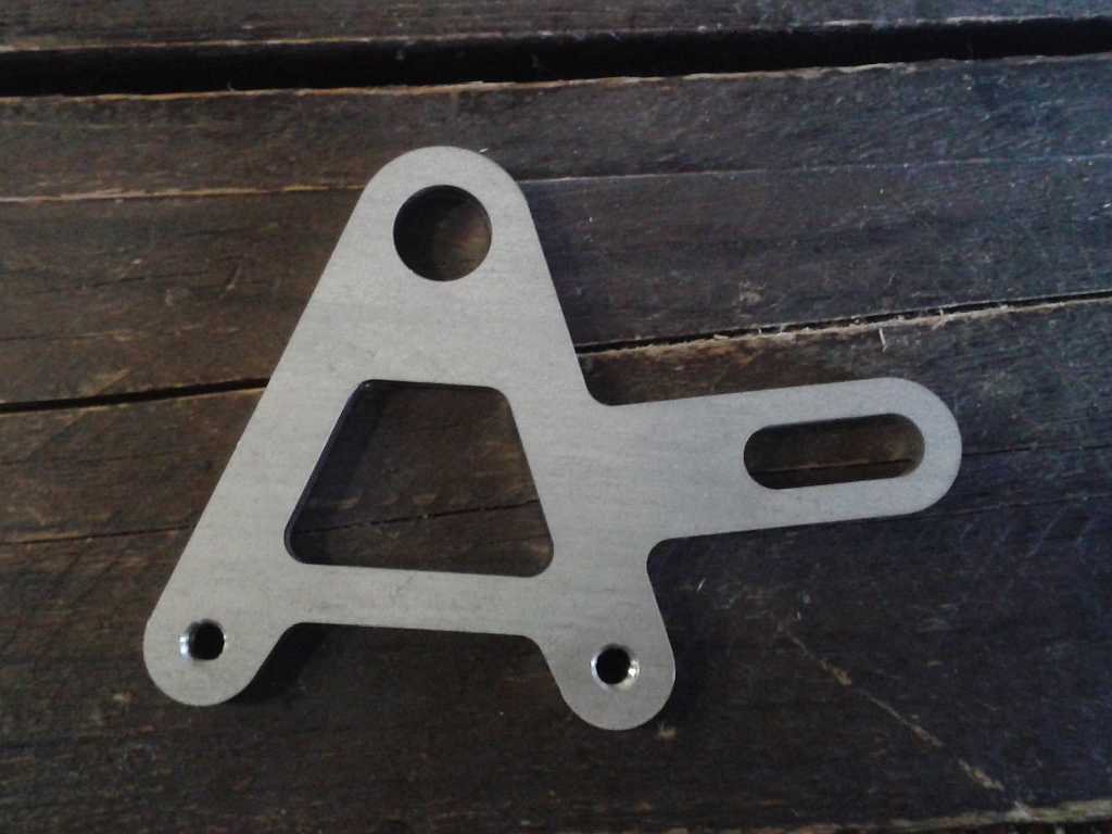

Ankerplatte für hängenden Sattel lasern lassen:

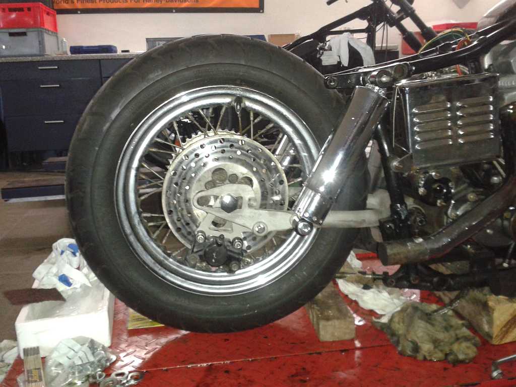

sieht gierig tief aus, das Hinterteil - gefällt mir.
Die Heizerlein schleifen mit den Knien den Asphalt, wir mit der Pobacke! :mrgreen:

Hast recht, Christian, sieht so tief ganz geil aus.
Ist aber leider nicht fahrbar.
Kommen jetzt längere Dämpfer rein.
Sie soll auch vorne etwas tiefer.

wo hast Du diesen Adapter her? Hast Du den selber gemacht?
Danke für deine Antwort!
Edit: Jetzt erst gelesen. Hast Du lasern lassen... hast Du da vielleicht zwei von ;)?

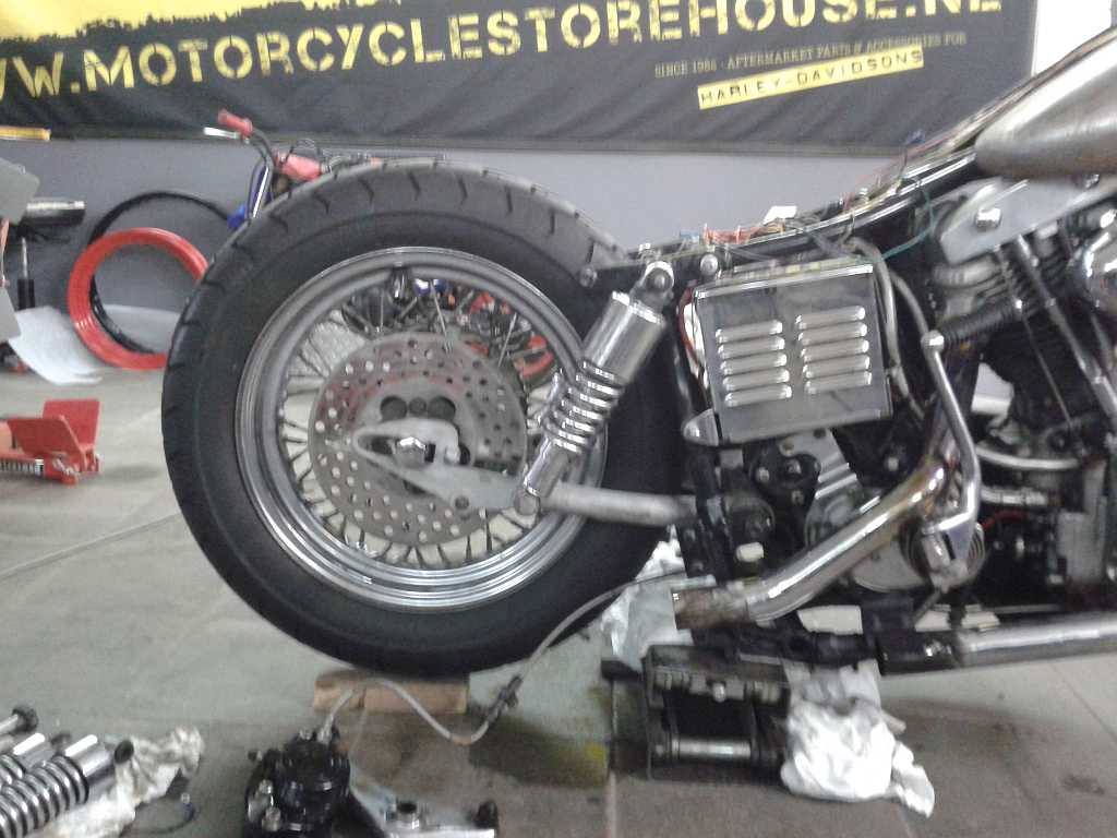

Mit den längeren Federbeinen passt die Höhe jetzt.
Den Bremsanker hab ich selbst entworfen, CAD gezeichnet und dann lasern lassen.
Extra für Rundschwinge, mit 10" Bremsscheibe und nem hängenden Bremssattel von einer neueren Yamasuki.
Hab leider nur diesen, kann aber jederzeit welche lasern lassen.

Versteh mich nicht falsch - aber Du machst dir so viel Arbeit einen wirklich tollen Bremsanker zu machen (RESPEKT!!!) und dann baust Du eine derart hässliche Bremse dran? Gibt doch weitaus besser aussehende Bremszangen als diesen Einkolben-RIESEN-Bremssattel...
Ganz ehrlich - der versaut echt die Optik!
Sorry für die klaren Worte...

Danke für die "klaren Worte" und Kritik aber:
- so GROSS ist der Zweikolben-Sattel garnicht
- "Häßlich" ist grundsätzlich Geschmackssache
- Ich habe leider keinen "schönen" Bremssattel für meinen Zweck gefunden (vor allem nicht "günstig")
- PM, RST, JB, KT hat jeder/kann jeder ranbauen
- der Sattel wird auch noch bearbeitet
