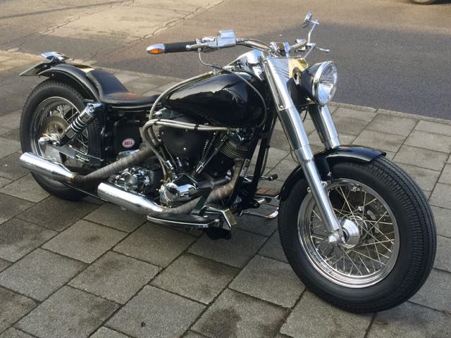

Mir ist gerade bei warmen Motor bei ca. 50 km/h mit einem lautem Klonk der Motor verreckt - soll heissen schlagartig ausgegangen. Gänge lassen sich alle schalten, Kupplung ist leichtgängig aber der Motor lässt sich mit dem E-Starter nicht bewegen, klingt als ob die Batterie knapp vor tot ist, isse aber nicht. Kickstarter Pedal ist wech, von daher ...
Motor fest?
Habt ihr ein paar Tips für eine Selbstdiagnose - hab den Bock erst mal 2 km geschoben und mag den jetzt gerade nicht mehr.
Ist eine 1974 FXE.
Falls es schlimm wird, wen könnt ihr in D´Dorf oder nah dran empfehlen?
Bis hier nicht ein ganz so doller Tag ... Danke!

Bin heute den Ablauf mal angegangen und hab schon bei rausdrehen der hinteren Zündkerze das Problem gesehen. Die Zündkerze ist zerstört und durch das Loch sieht man schwach, dass zumindest das hintere Ventil stecken geblieben ist.
Vorne sieht normal aus - aber man sieht ja acuh nichts.
Das erklärt was passiert ist.
Wie ist Eure Erfahrung ... ist der Schaden evtl. auf den hinteren Topf beschränkt. Den Zylinderkopf runter zu nehmen und zu überholen wird ggf. nicht ausreichen und ist der vordere ggf. auch in Mitleidenschaft gezogen ... und wie sieht es weiter unten aus.
Jetzt mehr zu wissen macht klüger, aber nicht glücklicher ...
