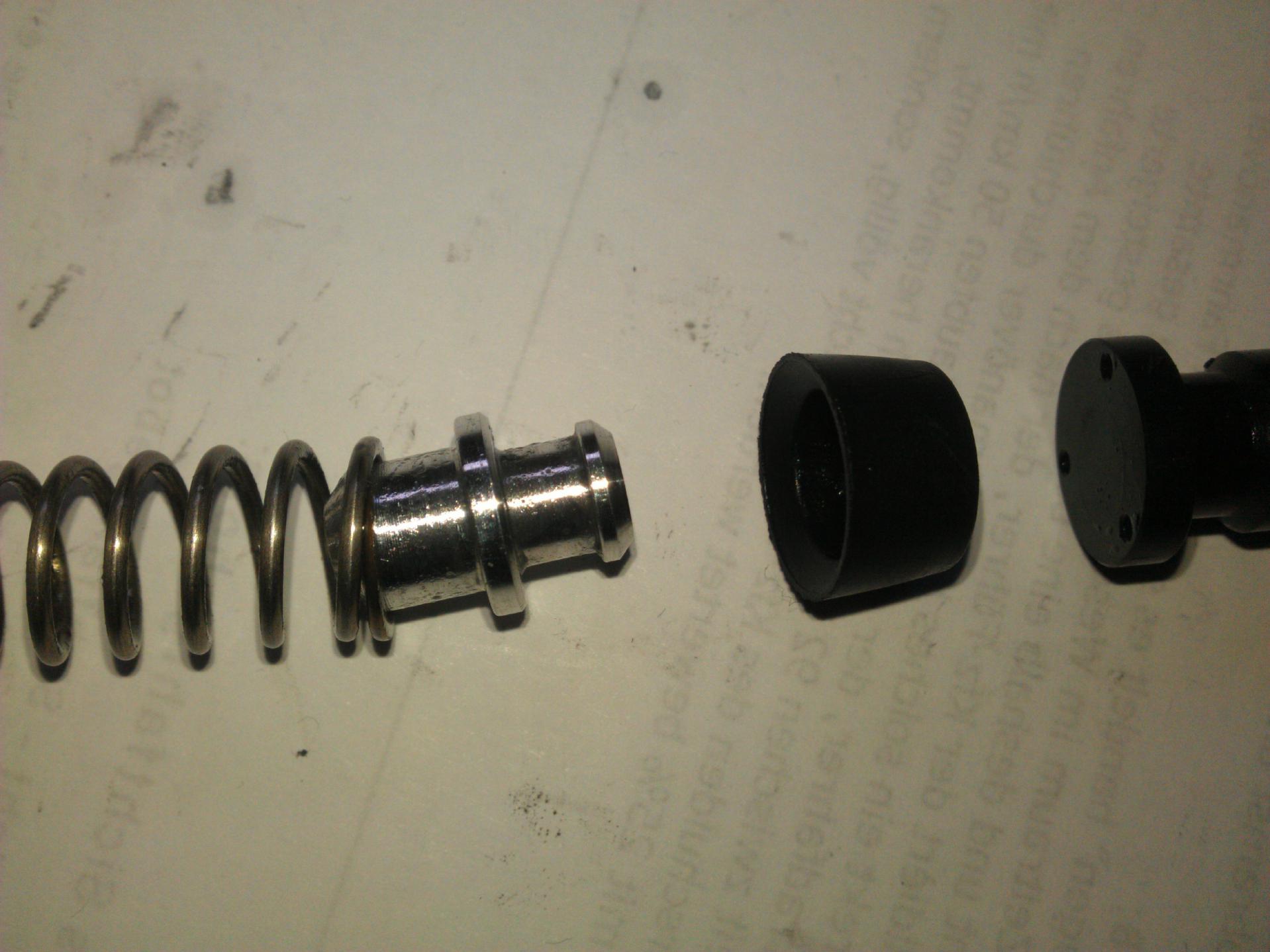

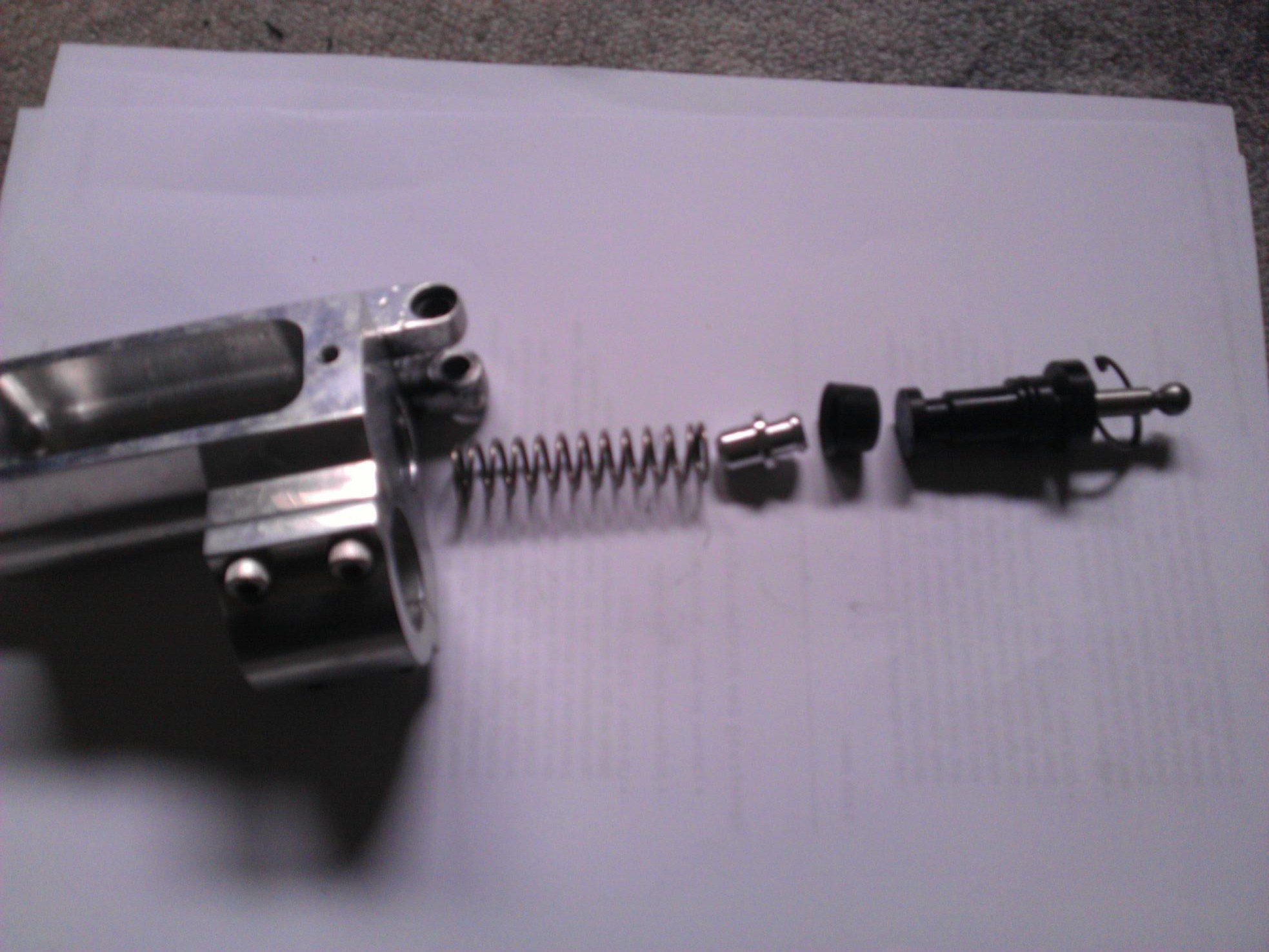

Tweet
Re: Bremsflüssigkeit senkt und hebt sich
das sind die Teile aus dem Bremszylinder ,Reihenfolge ist ok .Manschette und Aluteil sind die richtig gedreht?Aluteil passt egal wie immer in die Feder .
gruss

Reihenfolge sollte so passen. Hatte meinen Nissin auch erst vor ein paar Tagen zerlegt. Da drin sah es sehr ähnlich aus. Konnte auch ums verrecken keinen Druck aufbauen. Manchmal hilt es wenn die Entlüfterschraube der höchste Punkt ist, da die Luft immer nach oben steigt. Kannst den Sattel auch im ausgebauten Zustand entlüften, einfach was zwischen die Beläge klemmen. Ich musste allerdings auch erst Unterdruck erzeugen um die Luftblase rauszubekommen. Wenn man nix anderes zur Hand hat, nimmt man seine Futterluke. Aber nicht Runterschlucken, ist giftig dat Zeugs.

Hi Tweet,
hast du echt zuerst die Gummimanschette, dann den Alukolben, dann die Feder und dann den Rest in den Handbremszylinder geschoben?
So kanns nicht gehen, denn dann sitzt die Manschette vor dem Leitungsanschluss und die Feder drückt die schön dicht so das keine Bremsflüssigkeit rauskann in die Leitung.
So sollte es zusammengebaut werden:
gruss robo
So gefällt mir das auch besser
Hier noch ein Detailfoto zwecks Einbau-Richtung der Gummimanschette:
Wenn man die andersrum einbaut funzt es nämlich auch nich. Da mogelt sich die Bremsflüssigkeit unter Druck auch aussen drann vorbei zurück in den Behälter.
gruss robo
JayBrakeDetail.jpg (200 KB)Wenn man die andersrum einbaut funzt es nämlich auch nich. Da mogelt sich die Bremsflüssigkeit unter Druck auch aussen drann vorbei zurück in den Behälter.
gruss robo
Hab gerade alles zusammengebaut ,lies sich auch entlüften,kucken wir mal ob
über Nacht der Druck hällt .
Danke Jungs
Danke Jungs
