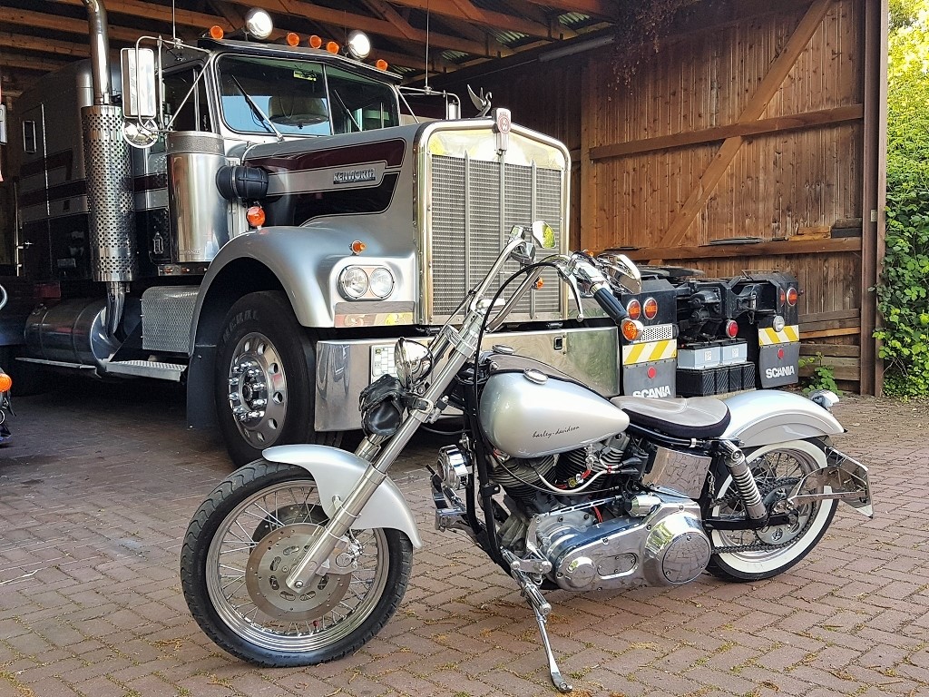

Wird schon werden, denn ich war zu Saisonende im vergangen Jahr schon beim TÜV. Dort bekam ich eine to-do-Liste, alles Dinge, die nicht weh taten. Im Gegenteil - bekomme alle Sonderwünsche eingetragen. Nur die Auspuffanlage gefiel dem "Inschenöör" gar nicht. Deshalb gleich eine Sonderanfertigung von BSL...;-)
Im Anhang mal ein Bildchen..

Bild k-20170429_155717 (2) - Kopie - Kopie.jpg[/url] (1 MB)[/img]

Ja, sauber schrauben ist mir äußerst wichtig - auch wenn es nur so ein wirklich winziges Fahrzeug, wie eben eine Harley ist. Da habe ich üblicherweise mit völlig anderen Dimensionen zu tun...
Auf dem Foto unten ist noch ein weiteres Kleinfahrzeug zu sehen. Habe ich auch aufgebaut.

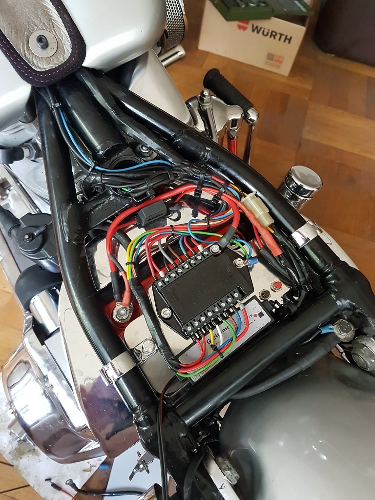

Zuletzt habe ich gerade die komplette Elektrik herausgerissen. Alles. Dann einen neuen Kabelbaum gefertigt und eine Unit von motogadget verbaut. Bin absolut zufrieden!
Auch hiervon zwei Bildchen.

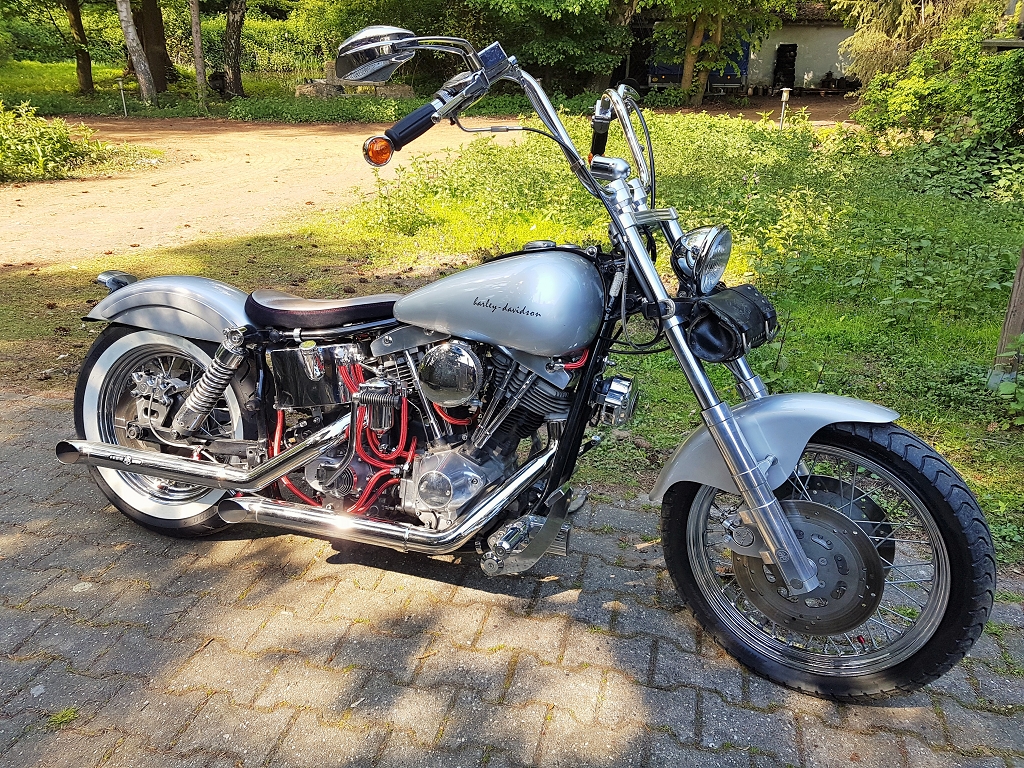

Hier ersteinmal das andere Kleinfahrzeug und beides macht Spass!
...die neu eingebaute Unit mit komplett neuer Verkabelung. Grundplatte aus 2mm VA, auch selbst gemacht und poliert, P-Klemmen von Kuryakyn.
Barbara
Re: Hallo zusammen, möchte mich kurz vorstellen...
Selten so sauber verlegte Elektrik gesehen. Respekt!
Der Rest ist nicht mein Fall, aber auch sauber. Viel Spaß beim Fahren!

sauber aufgebaute möhre - reschpekt!!!!!......nur eine frage.... wozu soviele kabel ??? :)
harleybabs
Beiträge: 21
Registriert: 29.04.2017, 14:48
Wohnort: Willich
Beitrag von harleybabs »
Hallo Thorsten,
danke erstmal...
Die vielen Kabel sind leicht erklärt:
Jeder Funktion (z.B. Hupe, Anlasser oder Licht) ist jeweils ein Steuerkreis und ein Arbeitskreis zugeordnet. Dazwischen liegt die m-unit.
Das heißt: Beispielsweise Hupenknopf am Lenker - Kabel zur m-unit an den Eingang des Steuerkreises. Der Hupentaster ist gegen Masse geschaltet und kommt zusammen mit allen anderen Bedientastern an einen gemeinsamen Massepunkt (bei mir unterhalb der Mittelkonsole.)
Die Arbeitskreise hingegen werden auf der anderen Seite der m-unit angeschlossen und liegen bildlich gesagt sozusagen "gegenüber".
Eigentlich ganz einfach.
Hinzu kommen dann noch die Stromversorgungen:
1. Von der m-unit OHNE Sicherung an Batterie
2. Vom Motorregler UND dem Zündschloss gegen eine Hauptsicherung (zum Schutz der m-unit gegen Überspannung durch defekten Regler)
3. Batterie gegen Masse
Der Rest ist Kleinkram: Taster für Programmierung der m-unit, Taster zur Kalibrierung des Tachos und bei mir noch das selbstleuchtende Nummernschild mit den zusätzlichen Leitungen.
Zudem habe ich Steckverbindungen eingebracht, um den hinteren Fender samt Elektrik bequem abbbauen zu können.
Viele Kabel? Mitnichten, denn sämtliche Sicherungen unterhalb des Tanks entfallen, der Kabelbaum ist dünn geworden und der noch dünnere Kabelbaum kommt nur vom Tachometer zum Hallwandler nebst Stromversorgung bzw. Kalibrierungstaster. Das war es schon...
Hoffe, ich konnte das gut rüberbringen.
Barbara
