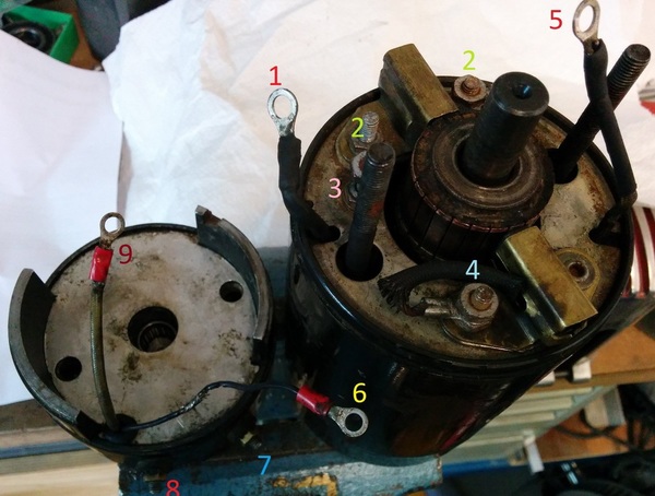

habe besagte LiMa im zerlegtn Zustand gekauft.
Jetzt stellt sich die Frage nach den Anschlüssen, das Netz ist nicht ergiebig...
Habe mal ein Bild gemacht und beschriftet:
1 -
2 - isolierte Kohle (Plus)
3 - Anschluß auf Masse (vom Stehbolzen verdeckt)
4 - Kohle auf Masse
5 -
6 -
7 - B = Batterie Plus (Ladekabel)
8 - L = Ladekontrollleuchte
9 -
Wer hat zu diesem Teil Unterlagen bzw. Infos?

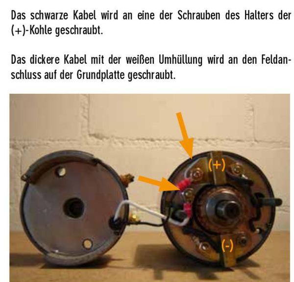

Re: Lichtmaschine Cycle Electric Anschlussbelegung
Servus Lutz,
bin mal kurz durch's Netz gesörft...und bin pfündig ( 8) ) geworden:
war bei W&W zu finden:
www.wwag.com/step/pdf/129217.pdf
Shizo-Ciao Lutz
