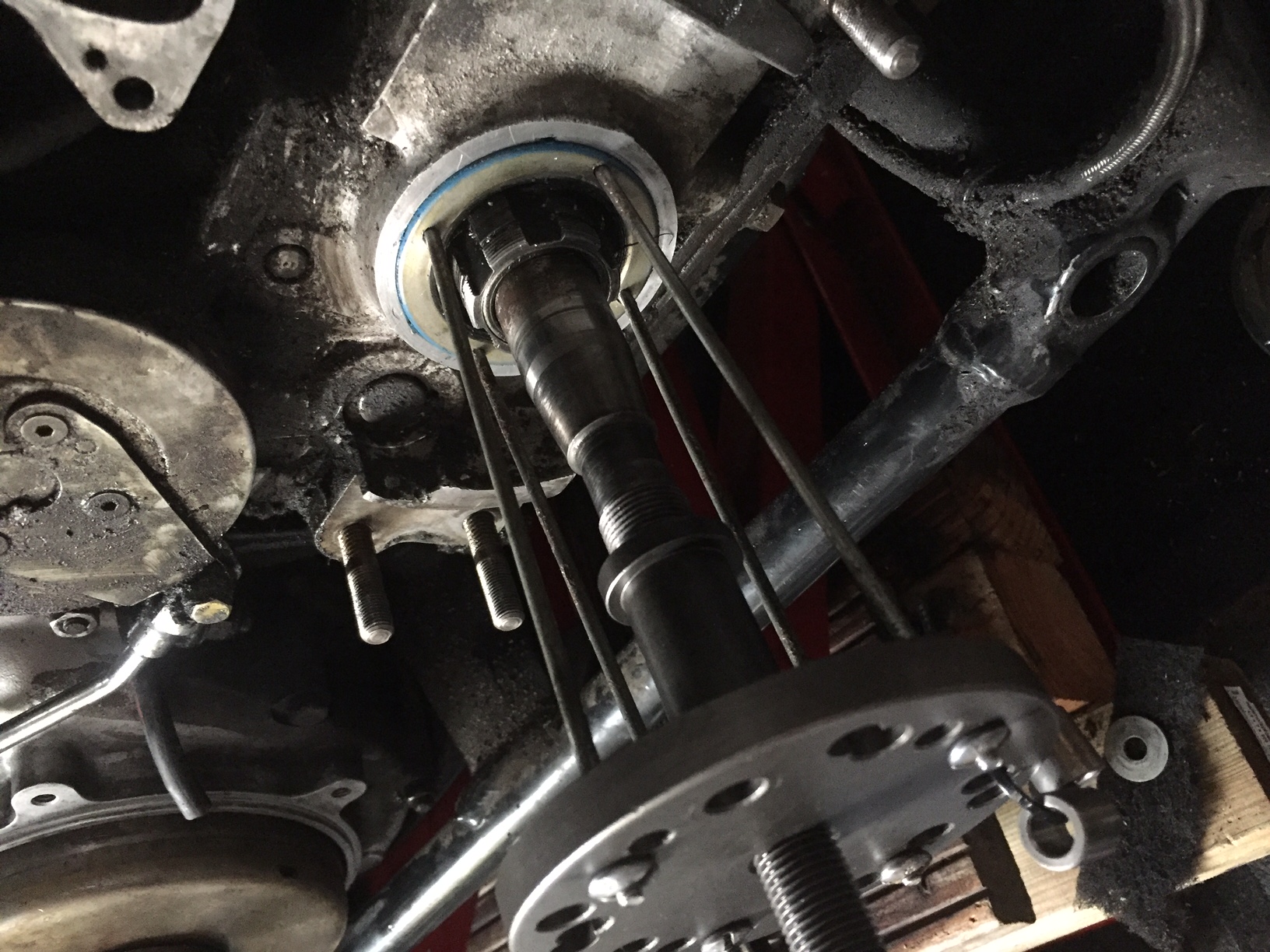

Keine Ahnung, ob es schon jemand erfunden hat. Jendenfalls eignet sich der Kupplungsabzieher hervorragend zum Ausziehen (von Simmeringen). Ich habe dafür 4 alte Speichen gekappt und an den Enden um etwas über 90° gebogen. Dann mit einem 3,5 mm Bohrer vier Löcher in den Simmerring gebohrt. Die eingefädelten Speichen eignen sich super zum Ausziehen des Rings am Main Drive. Suchfunktion hat nix Gescheites gebracht, außer SPAX. Vielleicht hilfts jemandem, der sich zunächst so geärgert hat wie ich.

Re: Einfacher Abzieher Simmering Getriebe
Stark!
