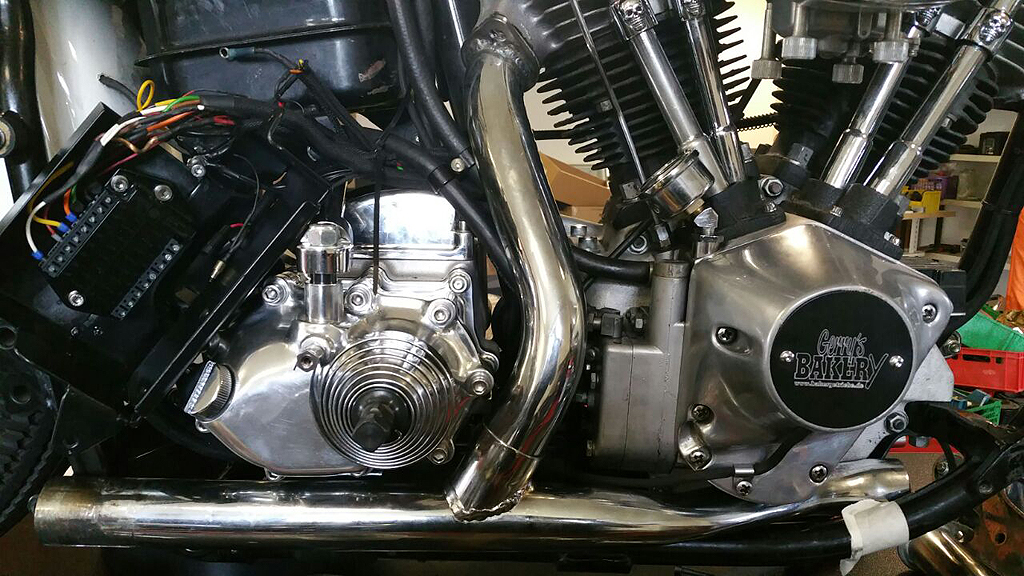

Hier mal zwei Beispiele wie ich's bei zwei Bikes gelöst habe:
Hier haben wir einen 3-teiligen Krümmer verwendet. Den Teil der unter dem Nosecone verläuft hab ich gekürzt und den hinteren Krümmer am Flansch eingeschnitten und so umgeschweißt das der Bogen weiter nach vorne verläuft:
Bild 6in4kruemmer1.jpg (507 KB)
Bei diesem Krümmer war's einfacher. Da mußte nur etwas anders ausgerichtet werden:
Bild 6in4kruemmer2.jpg (217 KB)
Zu Deiner CV-Teilesuche:
Den Beschleunigerpumpenschnupsi hab ich gebraucht hier. Kann ich Dir mit deinen anderen Teilen schicken. :-)

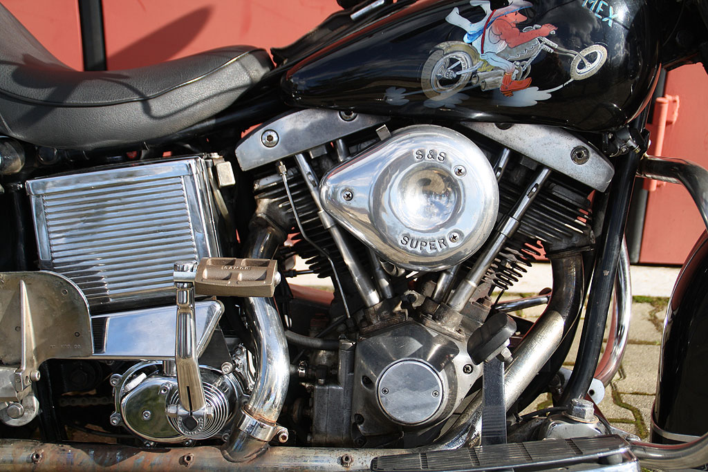

Stell doch mal ein Bild rein wie's derzeit aussieht. Hab ich nicht mehr in Erinnerung.

So schaut`s aus:
Bild 1200_FL_Auspuff.jpg (580 KB)
Beiträge: 4648
Re: Baker 6-4 und Auspuff / CV-Beschleunigerpumpenhebel
Jo..das passt nicht. :-)
