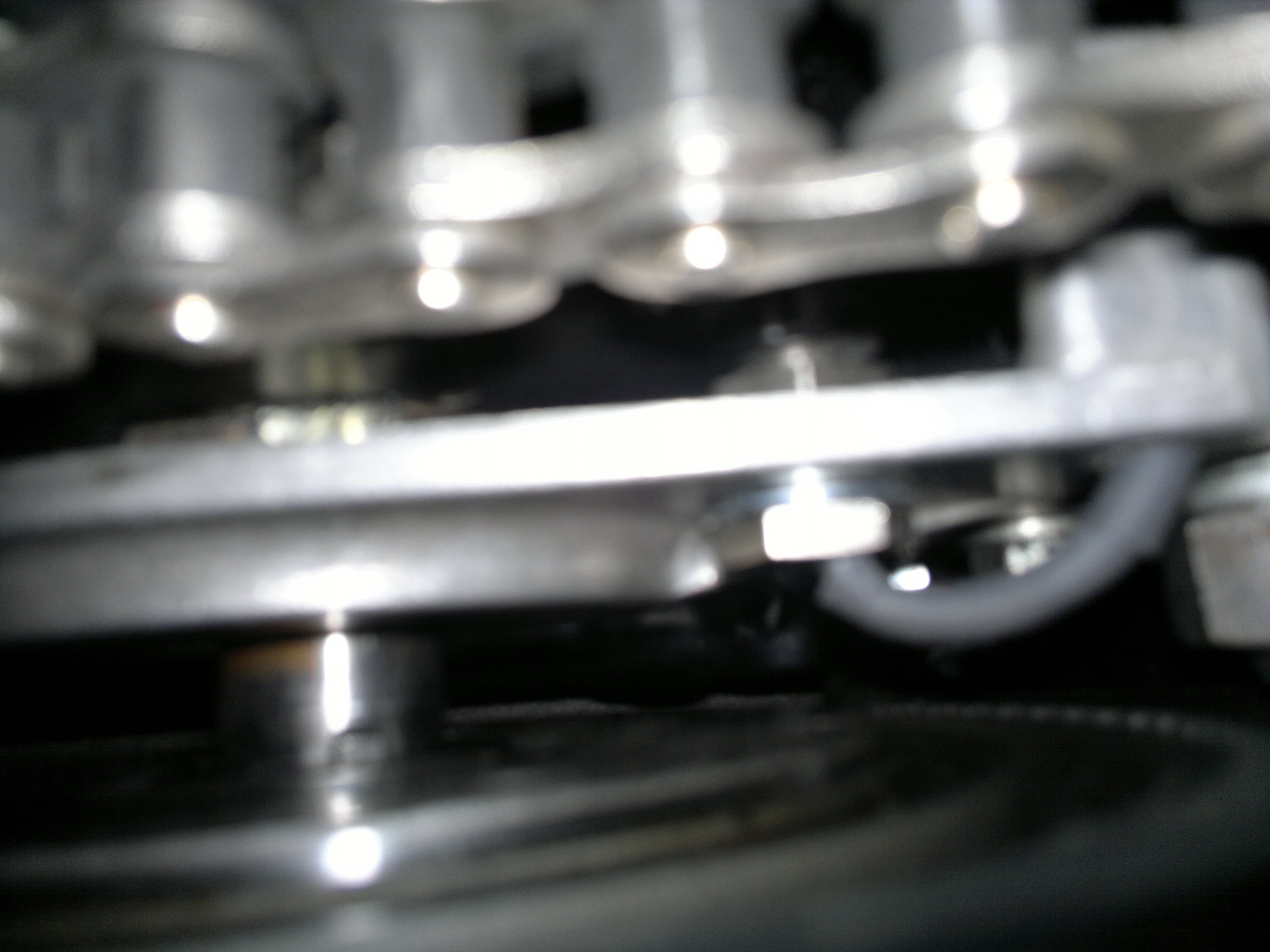

gugst Du hia mal als Anregung durch?Frage mich nur ob man die irgendwie in die original Tachohalterung/Mitte Tank einbauen kann
Interessant, hast du Fotos davon ?kramer hat geschrieben:Hallo Bombe1340,
hab seit Jahren nen MMB verbaut, allerdings den Kleinen. Den hab ich mit einer Aluscheibe in ein unten aufgeschnittenes "original" Tachogehäuse geklebt. Den MMB-Hallsensor hab ich in den transmission support geschraubt und lasse ihn dort die Zähne vom Getrieberitzel zählen, ich mag keine unnütz langen Kabel oder Wellen. Funktioniert top.
Gruß Volker
