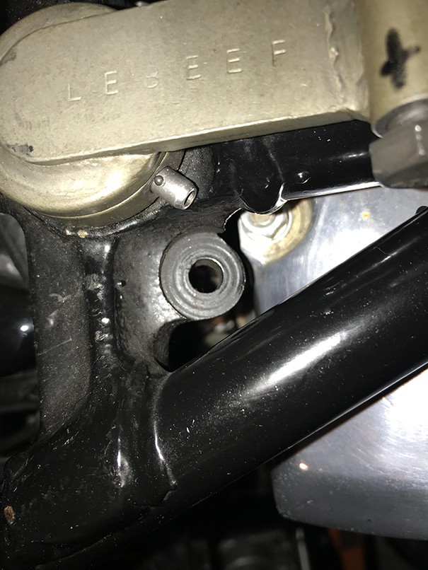

bei mir (Schwingenrahmen mit Shovel) befindet sich am rechten oberen Rahmenrohr, ganz hinten vor dem senkrechten Rahmenrohr, innen eine „Nase“ mit Gewindebohrung. Dort mit Bolzen den Minuspol befestigt und gegen Losvibrieren noch mit einer (Konter-) Mutter gegengesichert. Siehe Foto 1 - zu sehen ist die Mutter - der Bolzen kommt von unten.
Die Fotos 2 und 3 dienen der besseren Orientierung zum Detailbild Foto 1.
