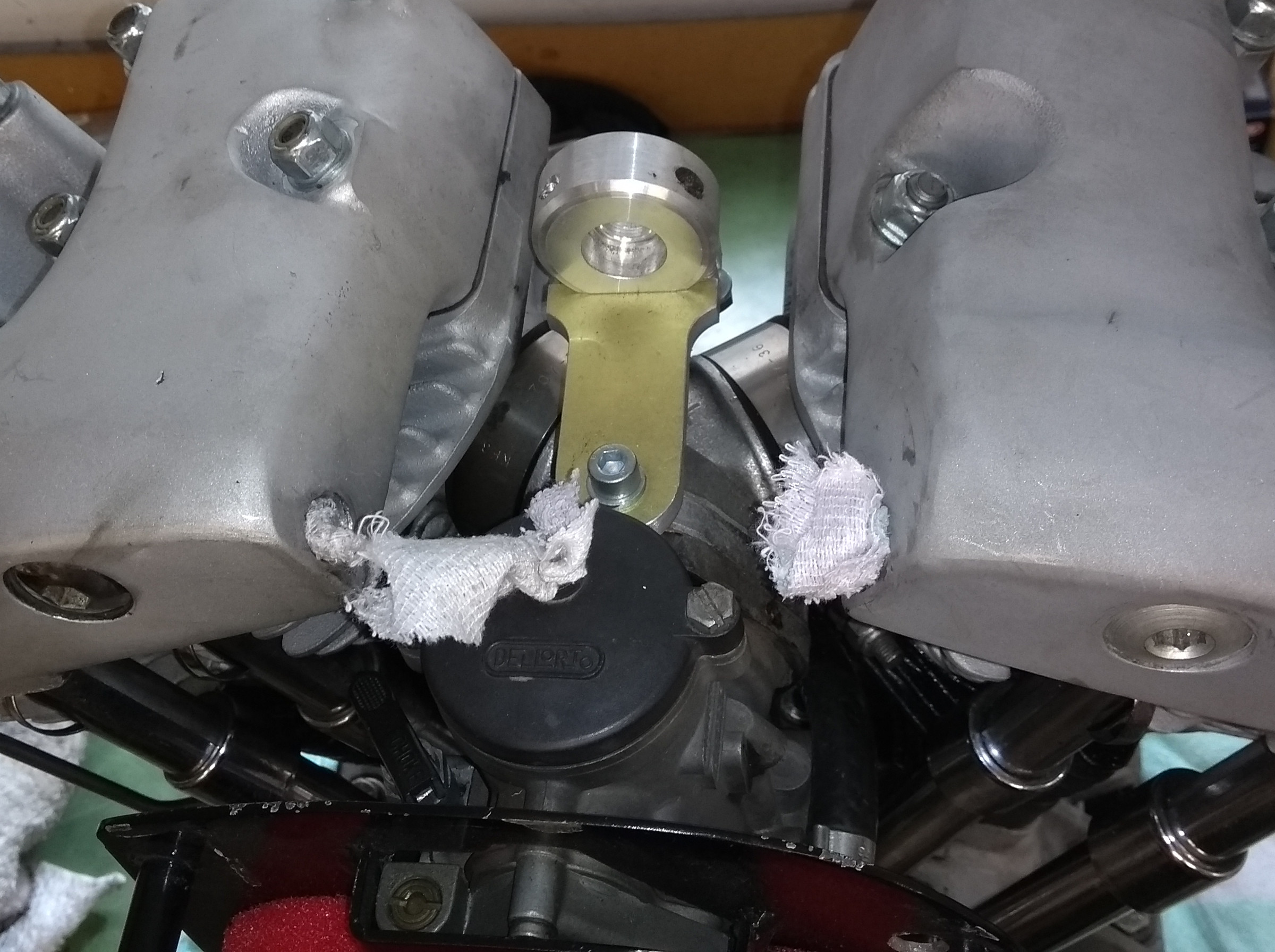

Hier ein Bild von der Dellorto Abstützung an meinem Bike. Ist am ausgebauten Motor.
Bild Dellorto_fix001.jpg (683 KB)
Der Vergaser wird am Flansch unterstützt. Hinten am Lufi wäre sicher noch stabiler, aber auch aufwendiger.
Am Flansch des Dellortos hab ich oben ein Stück Rundmaterial mit 6er Innengewinde angeschweißt. (Man könnte auch auf die Schraube am Flansch gehen.)
Da dran ist ein Stück Alu-Flachmaterial das wiederum an der oberen Motorhalterung am Rahmen angeschraubt wird.
Hat sich gut bewährt und ist nahezu unsichtbar.
Ne Abstützung von unten wollte ich aus optischen Gründen nicht.

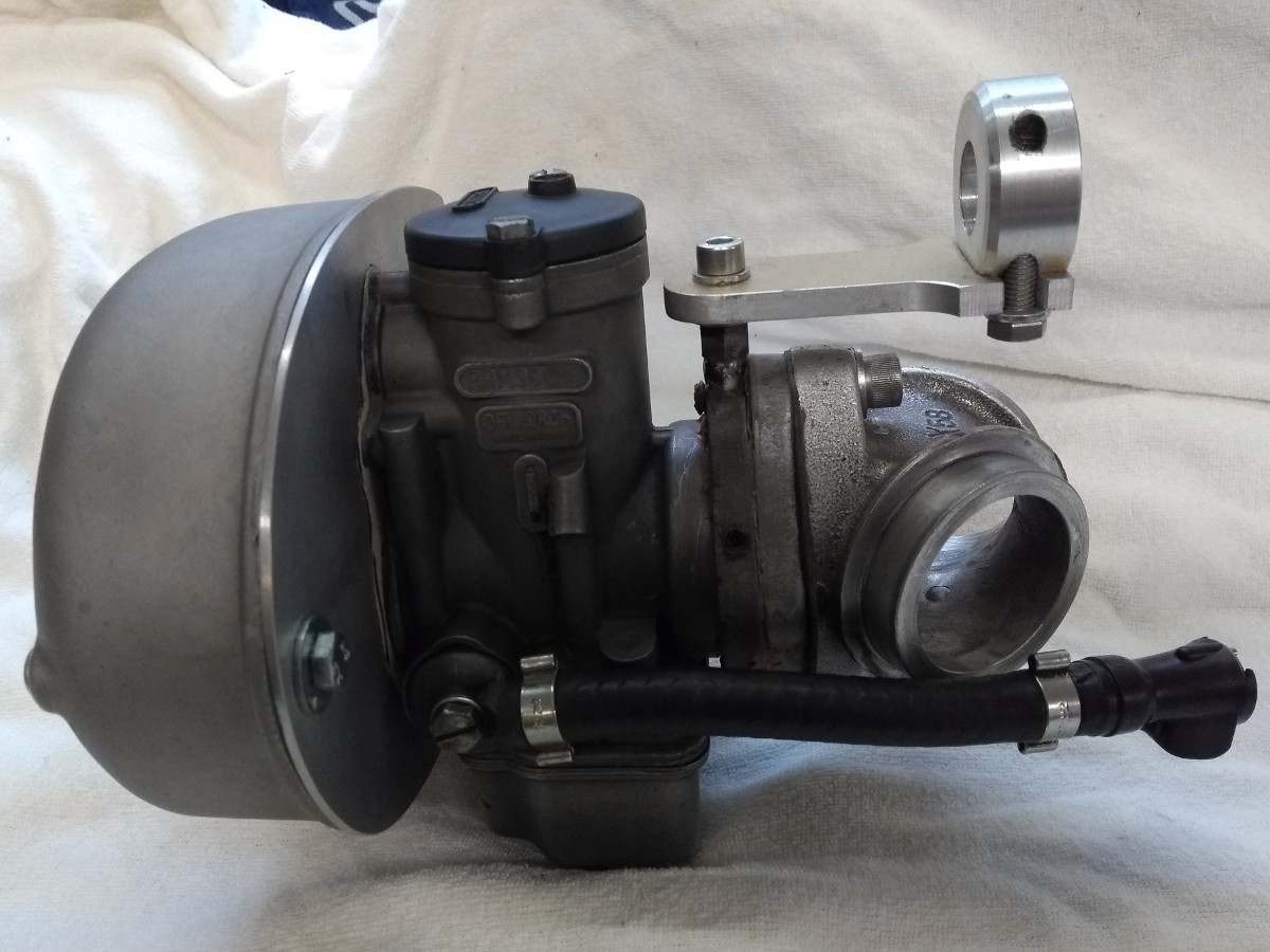

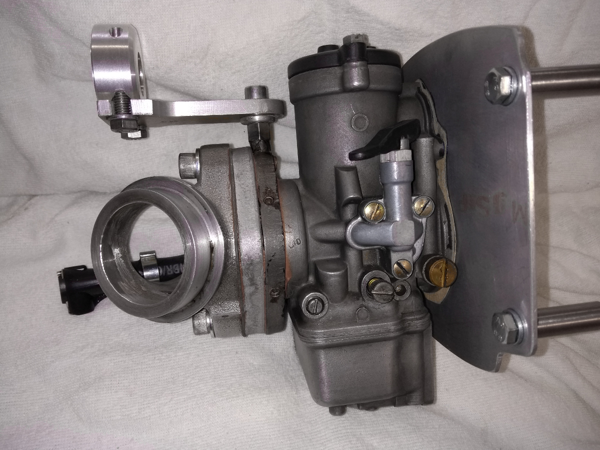

da ich meinen Vergaser und Luftfilter gerade etwas modifiziere (Beschleunigerpumpe entfernt, vorbereitet für K&N Filter), hier ein paar Detailaufnahmen:
Bild Dellorto_2018_001.jpg (381 KB)
Bild Dellorto_2018_002.jpg (197 KB)
Der Vergaser hat einen runden Stutzen von 46mm Durchmesser mit einer kleinen Nut.
Auf dem Stutzen sitzt ein zweiteiliger Flansch mit einem O-Ring in der Mitte. (ähnlich WWAG 67-014 )
Wird der zweiteilige Flansch am Manifold angeschraubt, presst es den O-Ring in die Nut des Vergaser-Stutzens.
Der zweiteilige Flansch ist bei mir aus Stahl. Ein Teil des Flansches wird auf dem Vergaserstutzen mit vier Innensechskant Madenschrauben gesichert.
An diesem Flanschteil habe ich (vor der Montage am Dellorto) den Halter für die Abstützung angeschweisst.
