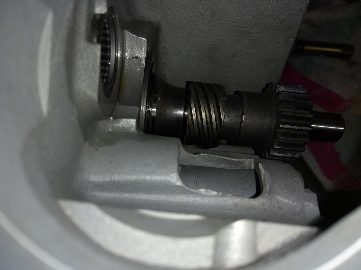

Montiere gerade meinen Motor und hätte ne Frage zum Schneckenrad auf dem pinion-shaft, das die Ölpumpe antreibt.
Das Schneckenrad sitzt auf nem Halbmondkeil und hat ca. 1mm axiales Spiel bis zur Buchse/pinion gear.
Kommt mir etwas seltsam vor. Ist das richtig so oder muss das auf ein bestimmtes Maß ausdistanziert werden?
Im Reparaturhandbuch hab ich dazu nix gefunden.

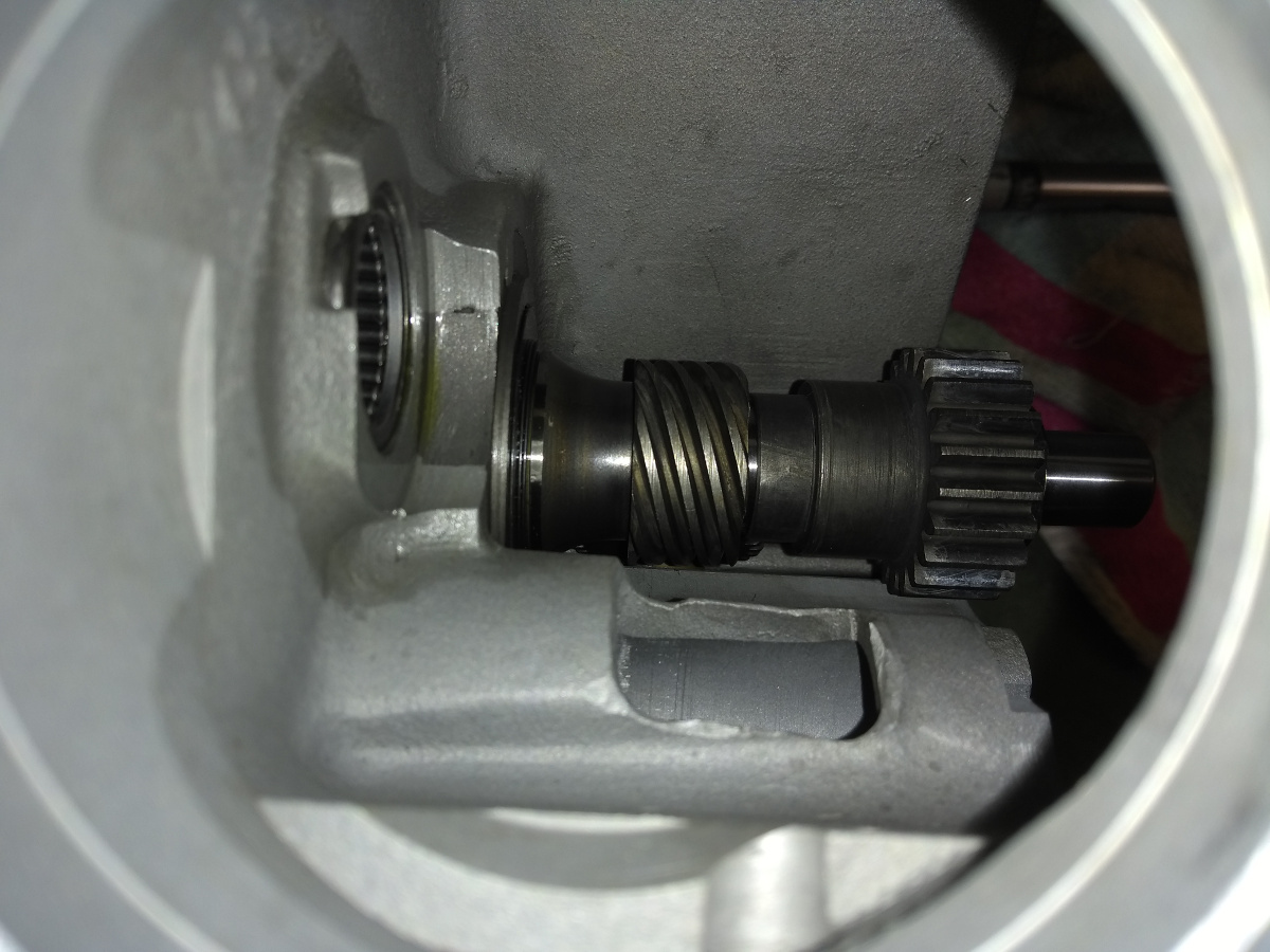

Hab das ganze mal auf dem alten pinion shaft montiert. Ist da genauso. Auch auf dem alten shaft lässt sich das Schneckenrad um ca. 1mm verschieben.
Anbei zwei Fotos.
Bild Shovel_oil_pump_gear_001.jpg (275 KB)
Bild Shovel_oil_pump_gear_002.jpg (235 KB)

Hallo Mike.
Hatte 2016 die gleiche Frage gestellt.
Alex von M-Tech antwortete, daß das Spiel immer üppig wäre und aufgrund der Schrägverzahnung zu vernachlässigen sei.
Ist wohl auch so, meine läuft noch :lol:

Würde ich auch mal so sehen. Es hängt doch nichts davon ab. Das Schneckenrad drückt sich doch sowieso bis zum Anschlag in eine Richtung.

hab nen Beitrag dazu gefunden! Meinste den:
viewtopic.php?t=9833&start=0&postdays=0 ... nion+shaft
Scheint also normal zu sein und ich bin beruhigt.

Hi Mike,
mir is anfangs dieser Woodruff-key mal abgeschert, habe ihn neu gedreht, gesägt und gefeilt --- also neugebaut.
Kein Mucks seitdem mehr.
Ich finde schon, er sollte kein Spiel haben.
Gruß, Jörn
1977er HD FLH
Beiträge: 1014
Re: Antrieb Ölpumpe
Hallo Jörn,
Danke für den Hinweis.
Inzwischen weiß ich, dass das axiale Spiel so von der Company gedacht war. Ob es so viel sein muss erschließt sich mir nicht. Mir kam dass halt etwas seltsam vor.
Da dies aber auch keine bekannte Problemstelle ist, die nach Optimierung schreit, hab ich alles wieder so zusammengebaut. - Never change a running system!
Für den Keil unter dem Schneckenrad sollte es keinen Unterschied machen, ob das Schneckenrad viel oder wenig axiales Spiel hat. Ganz aufheben sollte man das axiale Spiel auch nicht, da sonst der Konus des Pinion Gear nicht mehr richtig trägt.
Wenn es den Keil unter dem Schneckenrad abschert, dann müssen schon rechte Kräfte aufkommen! Würde mal vermuten, dass da was blockiert hat. Entweder durch einen Fremdkörper oder weil die Ölpumpe vielleicht nicht sauber ausgerichtet war. Durch kaltes Öl kann ich mir das in unseren Breiten schwer vorstellen.
