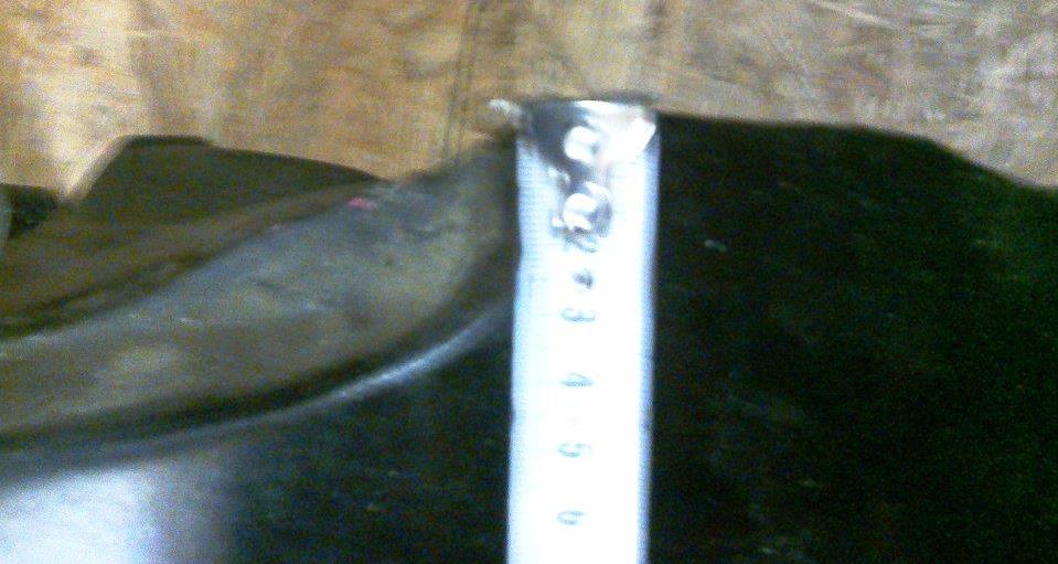

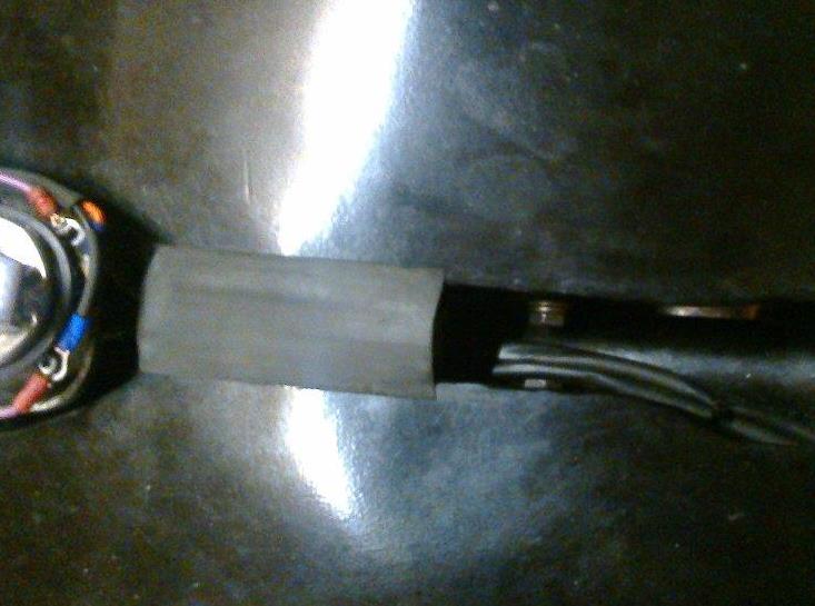

Hier nun zur groben Betrachtung doch ein paar Bilder von meinem Antikhandy:
distanziert, trotzdem zu eng:

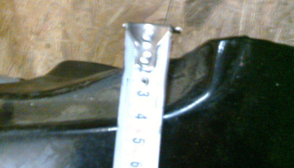

hier der Nachbautank, der OEM hat an dieser Stelle nur 1,5-2cm
dementsprechend ist die Einbuchtung auch hier schmäler

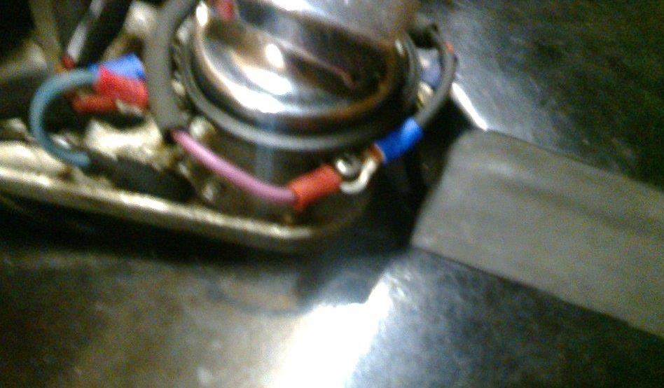

Hier noch eine orig. Platte
Nachbau
