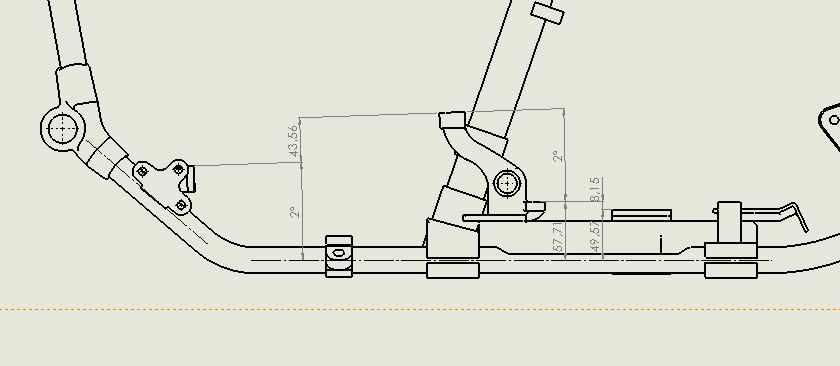

Servus Tweet,
hier mal der besagte Ausschnitt.
Seltsam das auch hier der Motor um 2° geneigt nach vorn ist
Motorauflagerflächen: parallel
Getriebeauflagerflächen: parallel
