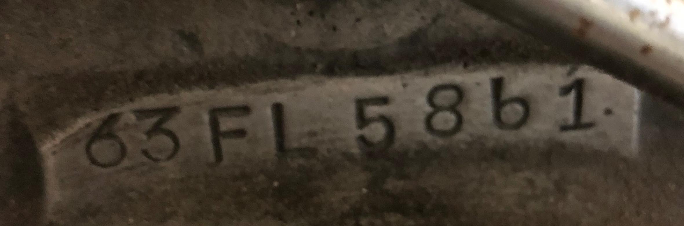

Ich frag mich grad was ich eigentlich für ne Kombi aus Rahmen und Motor habe. Die Daten lt. Papiere hat man damals wohl irgendwie gewürfelt da der Bock aus Australien zu und kam.
Motornummer ist: 63FL5861
Rahmen am Lenkkopf steht: 7A*****H0
Hat da wer nen Katalog von Fahrgestell/Motornummern auf Tasche?
Aus dem ws ich find werd ich schon bei 7A der VIN nicht schlau.... ist ein early shovel... zumindest äusserlich
1A find ich... aber 7A?1

Hier anbei noch die Bilder...
Bild IMG_8634_cut.jpg (285 KB)
Was ich hier nicht verstehe ist das sie mit 7A abginnt... das finde ich nirgends.
7H ja, das wäre ne FLH Police
1A ja, das wäre ne reguläre FL
Aber 7A finde ich nirgends.
Bild IMG_8633.jpg (128 KB)
Beim Motor... sehe ich das also richtig das es ein 63er Motor ist. Also wie Don meint eigentliuch ein Pan ist dem man nachträglich, wie Harley ja eigentlich auch, die Shovel Köpfe verpasst hat.
Merkwürdige Kombination.
Was ich weiss ist, das die Kiste aus Australien nach europa kam. Und was ich auch weis, bin ja lang genug neben dem Bock hergefahren, das sich herausstellte das das abartige Schütteln was sie hatte daher rührte das sie zwei unterschiedliche Kolben verbaut hatte. Ein Mal Schmiede, ein Mal Guss.
Das wurde dann zusammen mit der Erneuerung des gebrochenne hinteren Zylinders korrigiert.
Würde darauf hindeuten das der Bock schon ne recht bewegte Vergangenhei hatte bevor ich ihn in 1994 das erste Mal zu Gesicht bekam.
Nachtrag zum Rahmen:
https://www.tabperformance.com/harley-d ... -s/224.htm
Hier was gefunden... "7A" wäre dann SX-125 :shock:
Zuletzt geändert von frauhansen am 13.03.2018, 17:13, insgesamt 2-mal geändert.

frauhansen hat geschrieben:Merkwürdige Kombination.
Nein, überhaupt nicht ... es war derzeit eine beliebte tuning-Maßnahme beim Pan.

frauhansen hat geschrieben: Aber 7A finde ich nirgends.
7A ist der Code für ne SX-125 Aermacchi-Harley :lol:
Gerade gesehen, hab deinen Nachtrag übersehen, dann hattest du es ja eh schon gefunden... :wink:

frauhansen hat geschrieben:Hier was gefunden... "7A" wäre dann SX-125 :shock:
Du könntest die alten Kolben passend drehen lassen... :roll: ... Spässgens :wink:
Könnte nicht 7H am Rahmen stehen?

trybear hat geschrieben: Könnte nicht 7H am Rahmen stehen?
siehe oben... ist imho ein"A"

Was ist das überhaupt für ein Rahmen?. Die Zahlen sehen glaube ich nicht wie die Harleyzahlen aus und der Spachtel kommt auch durch.

Die Rahmennummer sieht jedenfalls nicht original aus.

ron hat geschrieben:
frauhansen hat geschrieben: Die Rahmennummer sieht jedenfalls nicht original aus.
Misst.... jetzt wo Du es sagst.... wenn ich ganz fest in meinem Hirnkjasterl krame... da war mal was... und zwar hat der Kollege der sie vor Urzeiten damals aus Australien geholt hat keine Papiere zu dem Bock... und da haben die in CH freilich Spähne gemacht... und dann hat er sich nen Brief besorgt und hat den Rahmen dementsprechend angepasst.... ich verifiziere das mal... und halte euch auf dem Laufenden.
