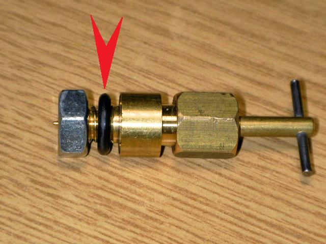

Möchte am Wochenende das Teil einbauen, nur ist mir momentan nicht klar auf welche Seite von der Schwimmerkammer der O-Ring gehört.
Nach innern (da wo der Sprit ist), also unter die Befestigungsmutter?
Oder gehört der O-Ring nach aussen?
Hier das Bild dazu:
Bild Hauptduese.JPG (63 KB)

Servus Otter,
habe so ein Ding noch nie verbaut!
Eigentlich gehört die Dichtung innen rein da dort der Sprit ist, aber beim Anziehen der Mutter kann sich der O-Ring verdrehen und er muß auf dem Gewindegang dichten, durch den Drall nicht grad empfehlenswert.
Ich würde ihn außen einbauen da er dort zwei Flächen abdichten kann und kontrollierbar ist bei Undichtigkeiten.

Hallo Otter!
Wenn Du den Ring dennoch innen einbauen willst, dann fette ihn ganz leicht, dann rutscht er besser, auf der Dichtfläche.
Und vorsichtig anziehen!

Hallo Lutz
Hallo Christian
das Problem ist auch das die Einstellnadel, je nachdem ob der O-Ring jetzt aussen oder innen montiert ist, unterschiedlich tief in der Schwimmerkammer sitzt. Da der Verstellbereich der Nadel aber nur gering ist, kann nur eine der beiden möglichen Einbautiefen die richtige sein.
Mir wird also wohl nichts anderes übrig bleiben, als beide Möglichkeiten beim Einbau erst mal zu testen, um zu sehen, in welcher Stellung die Einstellnadel den richtigen Abstand zur Düse hat.
Danke für Eure Überlegungen und Tipps :)

Hi
soweit ich das noch weis müßte der Ring nach außen.Nur nicht so "anballern" da sonst der Gummi sich zerlegt.Eine Alu-Dichtring müßte da besser sein.

Beitrag von Otter »
werde die Dichtung nach aussen setzen. Das scheint am logischsten. Hatte dabei nur bedenken, dass es durch den O-Ring ne wabbelige Sache wird und die Einstellnadel möglicherweise während der Fahrt vibriert. Wär sicher nicht förderlich für ne exakte Gemischeinstellung… :lol:
Von daher ist es ne gute Idee von Mischirojo den O-Ring gegen einen Alu-Dichtring zu tauschen. Damit sitzt die Düsennadel bombenfest in der Schwimmerkammer. Werde aber ne Scheibe aus Kupfer nehmen, weil ich die sowieso rum liegen hab.
