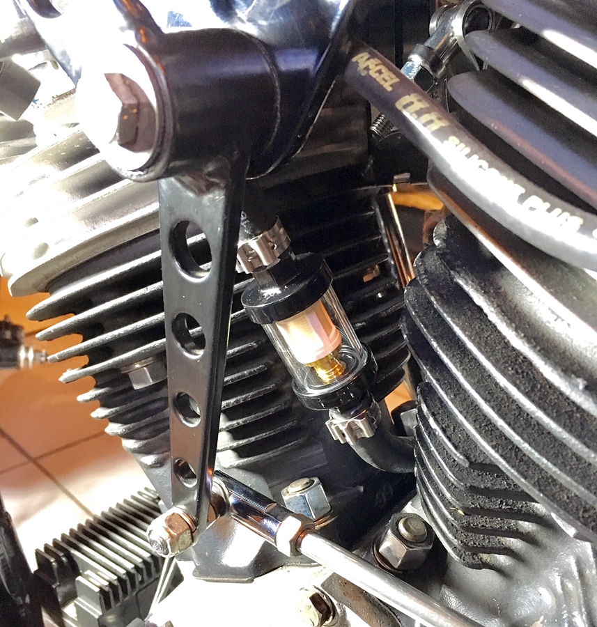

hab noch extra den Plastikfilter verbaut. Problem war, ist der Tank nicht mehr voll und der Druck lässt nach, fing die Shovel an zu spucken.
Also neuen Plastikfilter eingebaut, weil vielleicht Dicht! Hat auch alles geklappt und wieder gut.

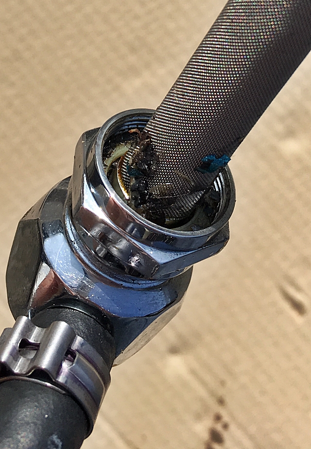

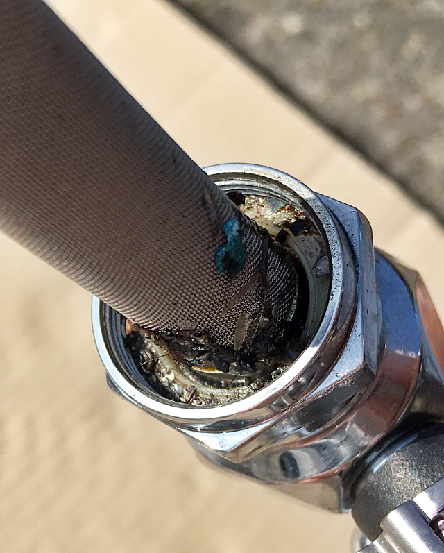

Heute während der Fahrt ist die Shovel ausgegangen. Kurz geglotzt, mmhhh, kein Benzin im Plastikfilter zu sehen.
Benzin war genug im Tank, jetzt kommts, Schlauch am Vergaser abgezogen.
Es kommt kein Benzin
Schlauch direkt am Bezinhahn entfernt und läuft wie Sau

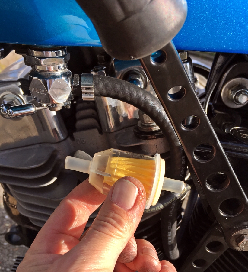

Plastikfilter wieder zwischengesteckt, läuft nicht
Um weiter zu kommen hab ich jetzt den Schlauch ohne den Plastikfilter angetütelt. Benzin läuft und ab nach Hause.
Was ich nicht verstehe, der Filter ist Neu und nicht Dicht ! Geht leicht durchzupusten. Steck ich ihn aber wieder zwischen, läuft kein Benzin !!
Warum?
