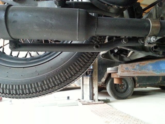

Hallo Leute,
schon wieder so ein langweiliger Beitrag von mir zum Thema Originalität :wink:
Seht euch den Auspuffhalter an meiner 71er FLH an. Der hat einen Versatz in vertikaler Richtung (hier nach unten montiert).
Auf Fotos in Teilekatalogen (z. B. W&W) und auch diversen Mopedfotos scheint es allerdings, als wäre der Versatz in seitliche Richtung.
Der Halter an meiner Kiste sieht allerdings nicht aus, wie selbst gebastelt. Wie sieht das Teil denn an euren Kisten aus, Versatz zur Seite oder in der Höhe?
Danke fürs Nachschauen :D
Gruß Hoschi

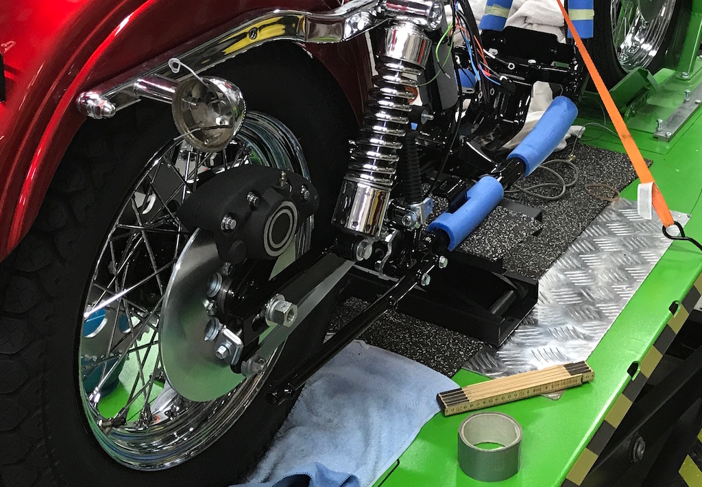

Das ist der Originalhalter einer 1980er Super Glide (2-1 Anlage). Seitlich ist da kein Versatz, er ist lediglich in der Höhe leicht gewinkelt. Ich hoffe, man erkennt es auf den Bildern.
Erich
Beiträge: 1442
Re: Auspuffhalter original oder nicht?
Beitrag von Erich »
hd474 hat geschrieben:Seitlich ist da kein Versatz, er ist lediglich in der Höhe leicht gewinkelt. Ich hoffe, man erkennt es auf den Bildern.
Tut man und meine sehen genau so aus.
