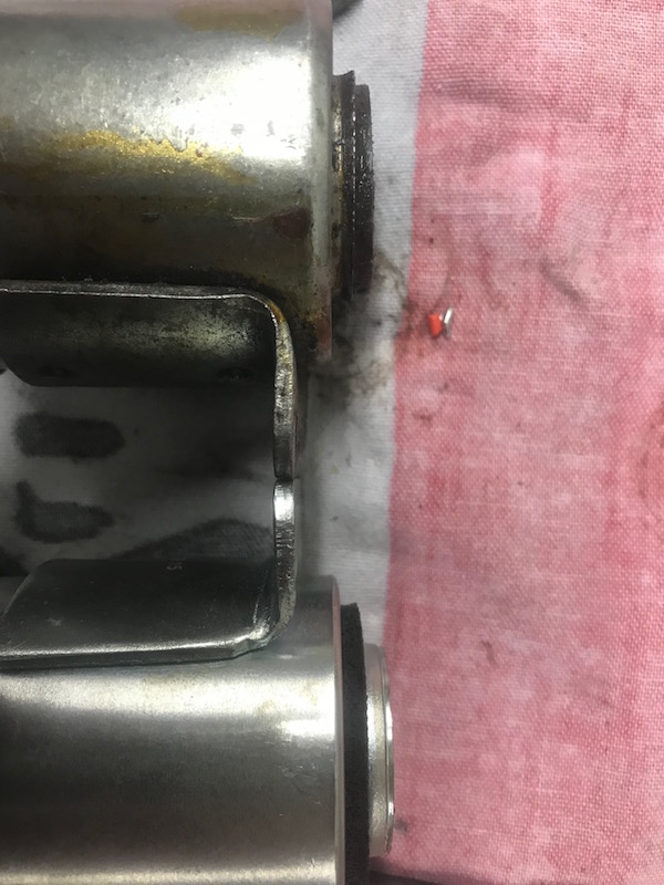

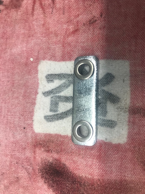

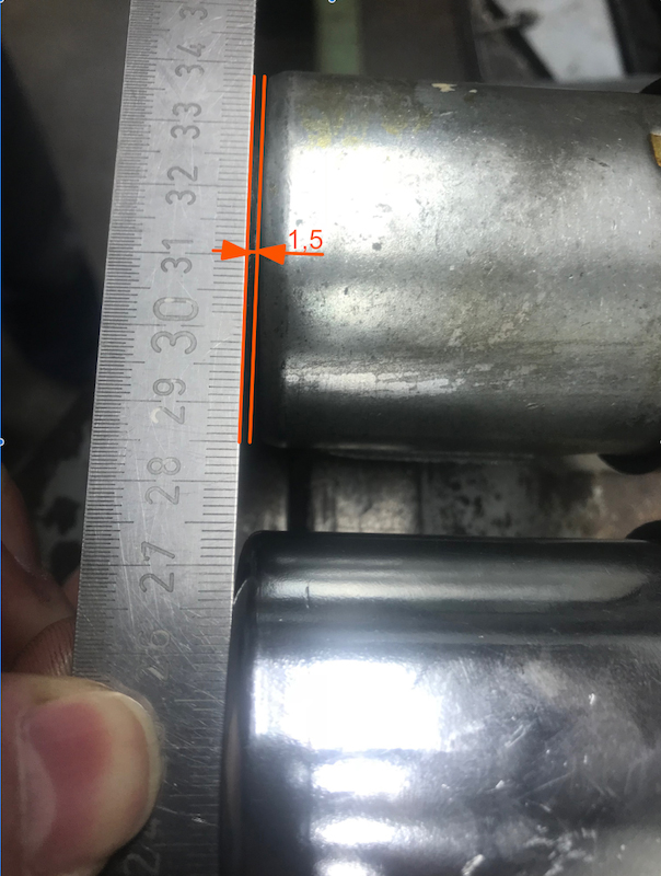

Das liegt am Magnetschalter, der Accel hat die Besfestigungspunkte leicht verschoben. Dadurch sitzt er nicht genau senkrecht. Kannst du leicht beheben, wenn du unter das Distanzstück zwei Unterlegscheiben klebst. Das Problem hatte ich vor kurzen auch.... Kleben wegen der einfacheren Monatage, geht auch ohne.
oben original, unten Accel
Lösung, wenn du den Accel behalten willst:
