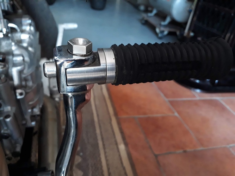

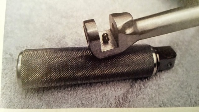

Genau, siehe viewtopic.php?p=91682&highlight=kickerpedal#91682ron hat geschrieben:Eine dauerhafte Lösung hat Don Dieter Rocket mal gebastelt. Mit Bohrung für eine federbelastete Kugel (ähnlich wie bei Japsen üblich) im Kickerarm und Einrastbohrung im Pedal, das müsste halten.
Ich habe das Pedal und den Arm nochmals modifiziert. Für die Feder und die Kugel gibt es bei Maedler ein Teil, nennt sich "federndes Druckstück", welches wesentlich kleiner ist als meine Konstruktion.
Ich kann heute Abend ja nochmal ein Photo machen.

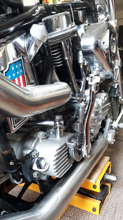

Moin Thorsten,
hier noch zwei aktuelle Photos:
Das Teil mit Feder und Kugel gibt es fix und fertig bei Maedler für nen ganz schmalen Kurs zu kaufen: http://www.maedler.de/Article/65499760
Ich habe Anfang des Jahres 2,68 € bezahlt.

Re: Kickerpedal
Hallo Dieter,
nach welchen Kriterien hast du das Druckstück ausgewählt?
Nach den 3,3 Federweg, dem Kugeldurchmesser 8,5 oder einfach nach maximalem Einbauraum?
N.B. hohlgebohrter Sechskant - KLASSE!
cu
rp
cu
rp
- Beiträge: 1795
Re: Kickerpedal
Hallo Rolf,
der Kugeldurchmesser war von dem Pedal vorgegeben. Das hatte ich bereits vor 18 Jahren gebaut und damals, warum auch immer für die Vertiefung einen solchen Durchmesser gewählt.
Allerdings sollte man den Kickerarm in diesem Bereich durch die Bohrung nicht zuviel schwächen. Ich denke, eine Nummer kleiner hätte es auch getan, wie man hier an Horst Heilers Ausführung sieht.
Viele Grüße
Danke, das Auge fährt ja schließlich auch mitrp hat geschrieben:N.B. hohlgebohrter Sechskant - KLASSE!
Viele Grüße
