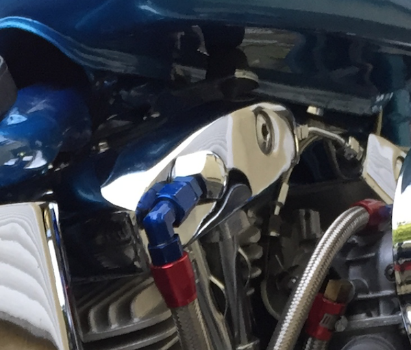

Bei mir war die Dichtung kaputt und es kam ein Mischmasch aus Plastik und O-Ring beim Ausbauen zu Tage. Habe jetzt einen Kupferring als Abdichtung eingesetzt. Ist das ok oder ist ein O-Ring besser? Wie habt ihr das abgedichtet?

Bei mir ist da der ganz normale O-Ring drin, wie ber der normalen Verschlussschraube der Kipphebelwelle. Ich habe da auch keine Anzeige dran, sondern nur eine Leitung zum normalen Öldruckschalter. Macht aber für die Dichtung keinen Unterschied.

moin,
für die kipphebelschrauben empfehle ich o-ringe aus fpm in der grösse 3*18
ich nehm diesen hier :
