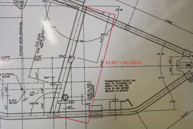

Hier mal eine Frage an die Knuckle-Fahrer. Ich restauriere einen Knuckle-Rahmen und bin über ein Maß gestolpert :
Alle Rahmen, die ich nachmessen konnte ( originale und Nachbaurahmen ) , sind bei dem rot gekennzeichneten Maß um 1 cm länger.
Hat jemand einen originalen, unveränderten Knuckle-Rahmen und kann dort mal nachmessen? Um ein paar Millimeter will ich mich ja nicht streiten, aber man kommt mit dem Zollstock recht gut ran.
Danke

Auf der Zeichnung kann man unten Links lesen Flathead Motor, ich meine mal gehört zu haben das die an der stelle flacher wahren und die OHV Rahmen mehr platz brauchen.

Sorry sehe gerade drunter steht auch OHV, habe nichts gesagt.

diese Maße sollen von einem 1948ziger Rahmen stammen.
