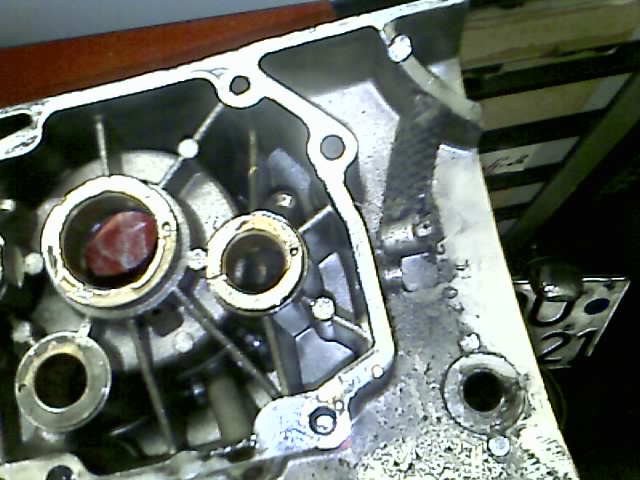

bin gerade dabei meine Sporty zusammen zu dengeln.
Dabei wollte ich auch die Ölleitungen erneuern und
einen Horseshoe Öltank montieren. Dabei ist mir
aufgefallen das mit den Ölleitungen etwas nicht stimmen
kann. Der Zulauf vom Öltank ging zum Ölkühler, vom
Ölkühler zur Ölpumpe. Die Anschlüsse vom Motorgehäuse
und vom Nockenwellendeckel jeweils in den Rücklauf
des Öltanks. Da der Ölkühler ja höher liegt als der
Öltank, müßte die Ölpumpe das Öl ja erst über einen
längeren Weg ansaugen. Das kann doch so nicht in
Ordnung sein. Habe mal 3 Bilder gemacht.
Bild 1 ist die Ölpumpe daran müßte doch der Zulauf
direkt vom Öltank kommen.

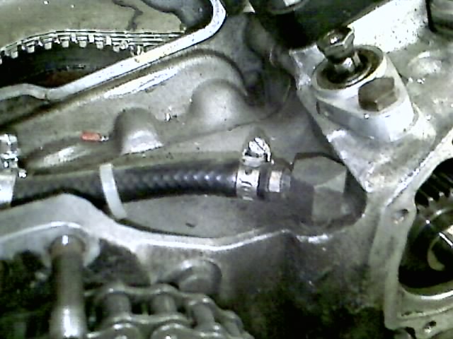

Bild 2 Anschluß Motorgehäuse der sollte doch in den
Rücklauf Öltank gehen.

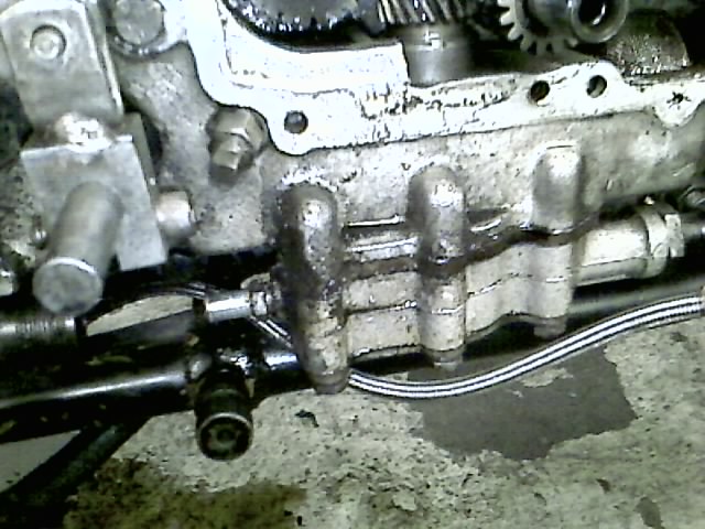

Bild 3 Anschluß Nockenwellendeckel der könnte zurück
zum Öltank oder über den Ölkühler zurück zum Öltank.
Bild Bild3.jpg (71 KB)
Ist das so richtig oder liege ich total falsch.
