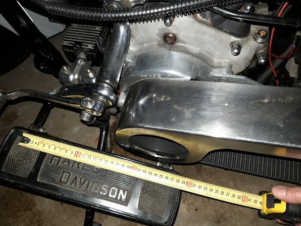

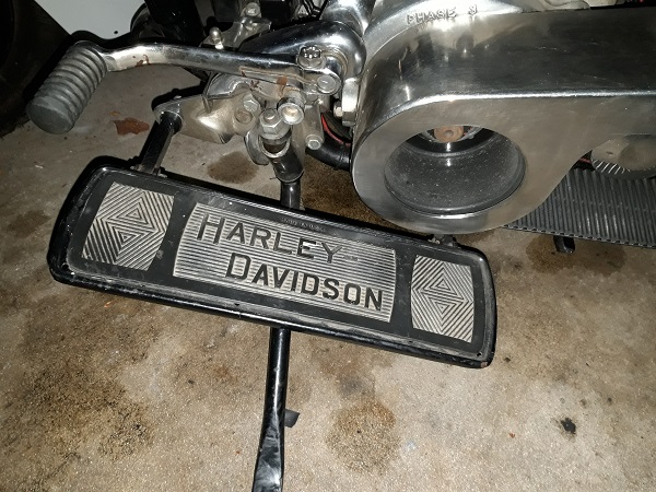

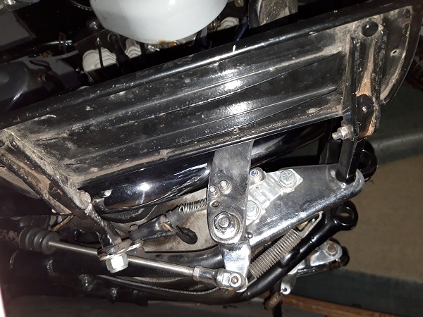

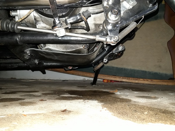

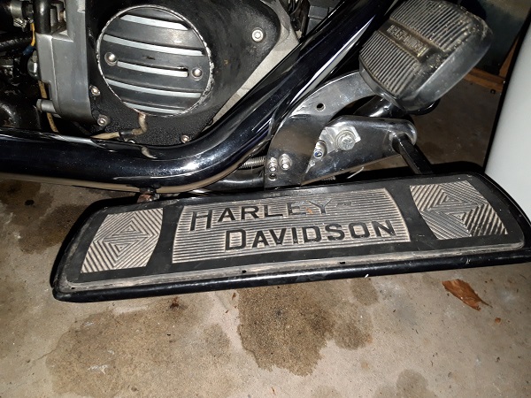

Re: Trittbrett am starrahmen
So ist es bei mir gelöst, bin mir aber nicht sicher ob das so original oder eher originell ist.
Sind allerdings die alten, rechteckigen Trittbretter.
Mit ein bischen suchen findest du das Manual auch als download im Netz.
Näher möchte ich hierauf im Forum nicht eingehen.
Grüße,
Christoph
Grüße,
Christoph
Die Bilder haben mir geholfen, Danke dafür !
Wolfgang
Wolfgang
