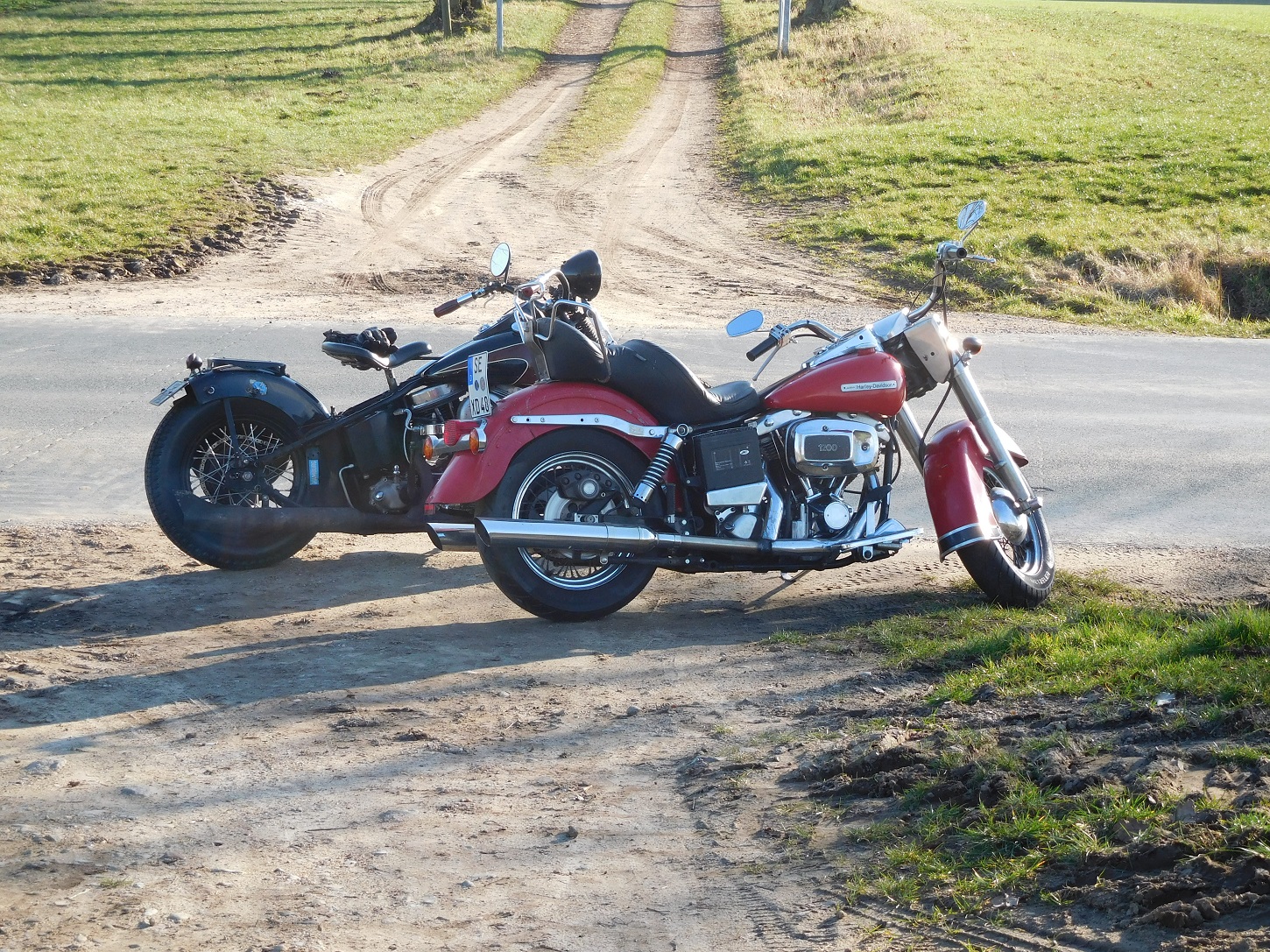

Moin, am Sonntag keine Ausfahrt mit der neu aufgebauten Shovel gemacht, ca 80km , eigentlich gut gelaufen, die Kupplung rutscht im 3.ten und 4.ten Gang ! Das größere Problem , ab 90kmh fängt der Motor an zu ruckeln ? Strom ist genug Da, original Vergaser von 74" Shovel, zu wenig Sprit ?
Gruß Sven

Moin, Tankdeckel und Benzinhahn habe ich schon beim fahren ausgeschlossen.
Habe noch den Keihin-Vergaser mit Düsen von einem 1200 Motor verbaut,
wollte da nicht so einen großen Aufwand betreiben, da der Ofen noch komplett umgebaut wird !
Original war nur für die Vollabnahme.

Da is ja mal ne bequeme Sitzbank drauf.
