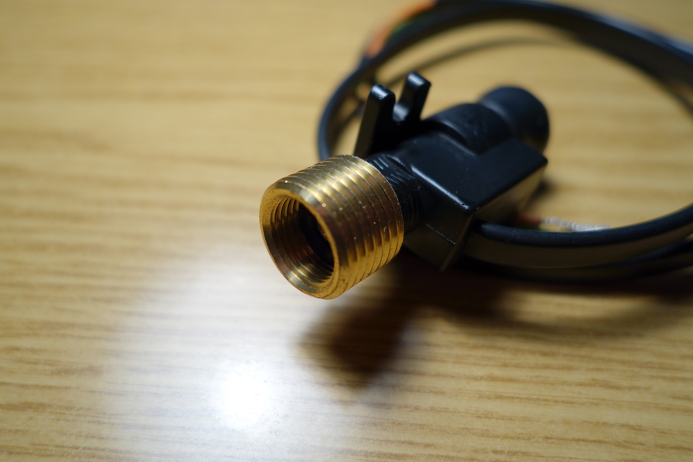

ich habe meinen MMB Tacho mit dem Signaladapter von Louis an die Getriebetachowelle angeschlossen, bzw. es versucht...hat am anfang recht gut funktioniert..aber nach der ersten längeren Fahrt hat sich die Verbindung zur Tachowelle gelöst...
Problem bei der Geschichte ist : meine Tachowelle hat Tachoseitig 5/8-18 - der Signaldapter hat M12 und Louis liefert weder ein Zwischenstück mit noch hat es eines im Programm...geht zwar zusammen, aber halt nicht 100% ig
Weiss jemand wo ich so ein Tachoteil M12 auf 5/8 herbekomme ? Ne neue Tachowelle will ich nicht unbedingt kaufen..
Werde alternativ morgen bei MMB anfragen ob die ihren Signaladapter auch mit nem 5/8 Anschluss versehen könnten..

Das ist komisch!
Ich habe den Adapter von Louis auch daheim liegen, und da war der 5/8 Adapter dabei.
Bei Louis ist der Adapter aber auch aufgeführt:
https://www.louis.de/artikel/tachowelle ... 00fb1b85e5
Ist deren Beschreibung veraltert und die liefern den jetzt nicht mehr mit, oder wo hast den her?
T_adapter_louis.JPG (235 KB)Bei Louis ist der Adapter aber auch aufgeführt:

Re: Tachowellen-Adapter M12 auf 5/8-18 gesucht
moin...
das messingteil ist der adapter ??? das kann man abschrauben ??
da musste erstmal drauf kommen..... DANKE!!!!!
Ja genau, kannst du abschrauben.Thorsten D. hat geschrieben: das messingteil ist der adapter ??? das kann man abschrauben ??
Das Messingteil hat innen M12 und aussen 5/8 Gewinde.
boah bin ich manchmal doof.... eigentlich is manchmal bei solchen sachen noch untertrieben.....
moin moin....
um das ganze zum einem abschluss zu bringen.....
hatte das ganze geraffel jetzt nochmal auseinander... und ja das messingteil ist der 5/8 adapter - warum können die das nicht einfach nur beilegen anstatt es halbfest !! draufzudrehen ????
also den messingdinger fest !! auf den geber geschraubt, tachowelle angeschlossen, alles gscheit verlegt und siehe da... es funzt... tachonadel zuckt nicht mehr von hier bis bagdad sondern läuft sauber hoch
