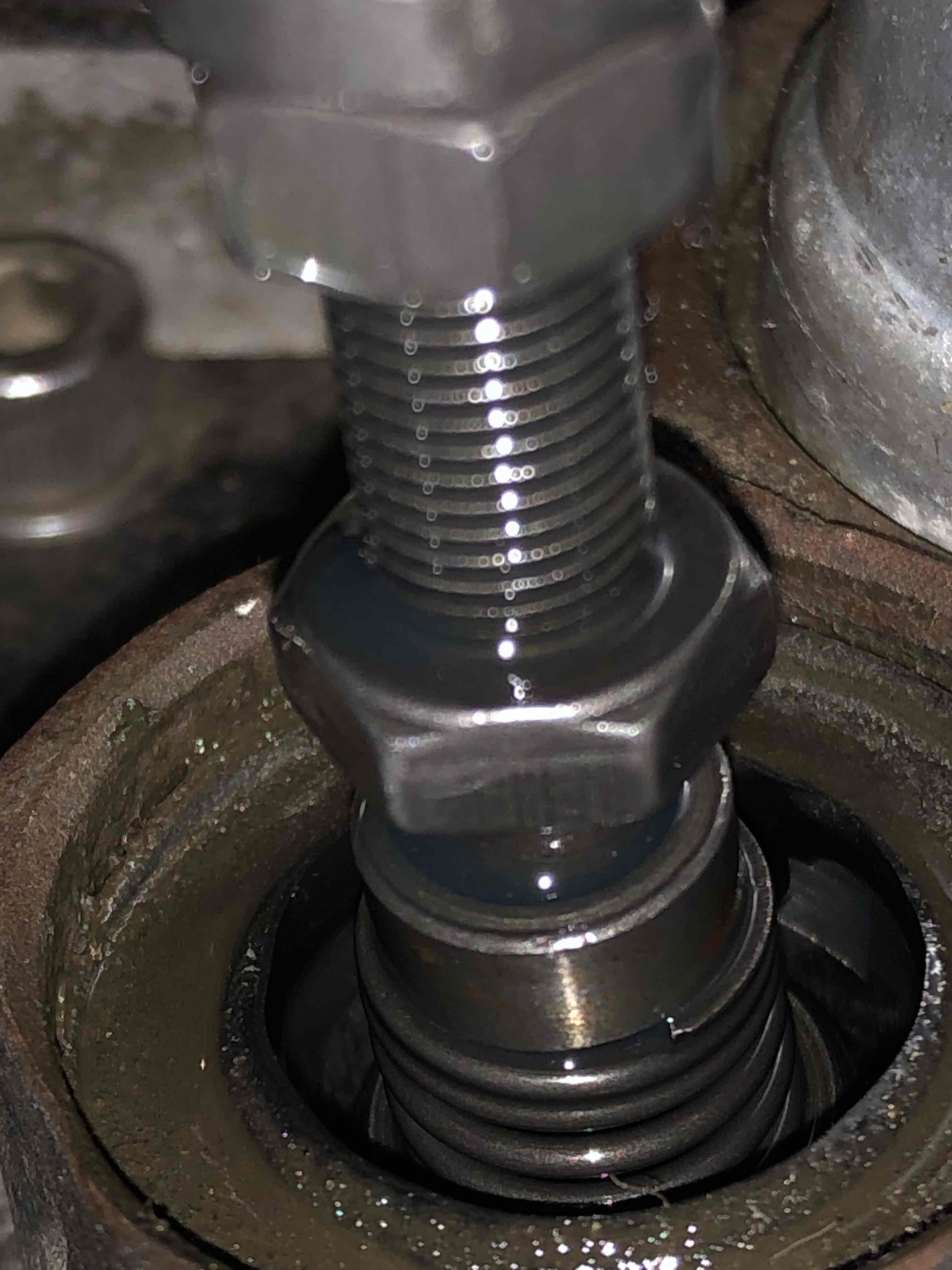

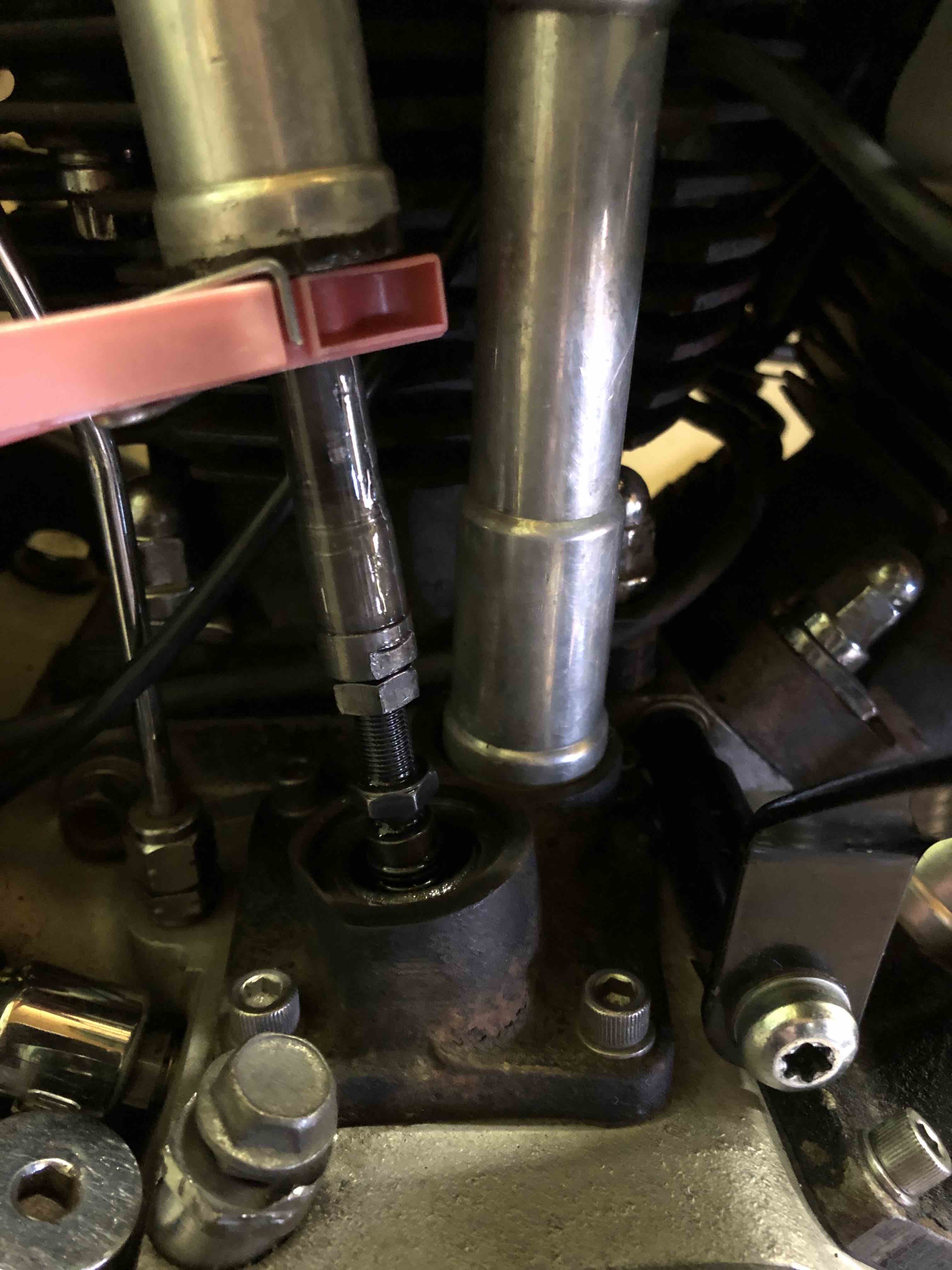

hab mal ne Frage. Hab am Wochenende beim Gas geben so ein Klacken gehört und vermute mal es könnten die Stößel sein.
Ich bin mir nicht sicher, was für Stößel verbaut sind. Der Vorbesitzer wusste dazu auch nix genaues.
Aber anhand der Bilder tippe ich mal auf Hydros, oder????
Danke für Eure Meinung

Jupp sieht nach hydros aus.

Wie genau ordnet ihr das Klackern den Stößeln zu? Gibts da irgend eine Besonderheit, so dass man weis das es die Stößel sind und nix anderes????

Sind das Späne oder nur Spiegelungen am inneren Rand der Lifterblöcke?

Nur eine Spiegelung, keine Späne ...
Hab auch gerade erst Ölwechsel gemacht und 'nen Filter verbaut, da war keiner im Ölkreislauf

Für die Diagnose hab ich sowas:
https://www.reifenzubehoer-online.de/st ... strie-elox
Damit hört man so ziemlich alles, auch vieles was du gar nicht hören möchtest. Ein Schraubendreher mit durchgehendem Dorn durch den Griff geht aber auch.
