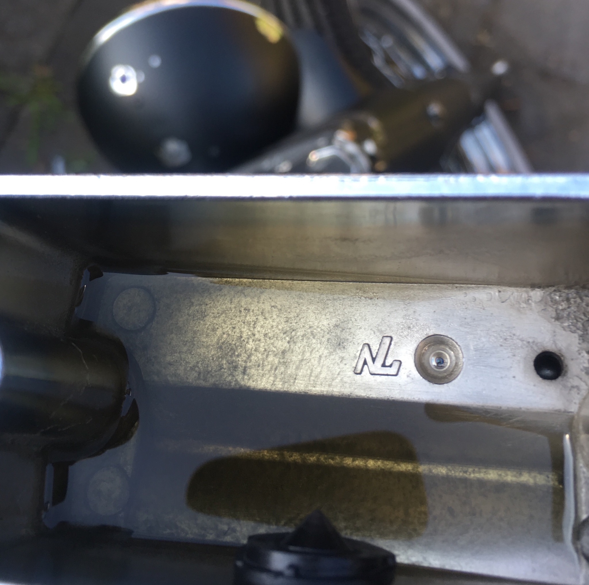

Hab nur Bilder von der Brühe vielleicht sagt es euch
Was. Bremsleitung ist stahlflex das sollte ok sein.
Muss ich beim bestellen des Reperatursatzes etwas beachten
Oder sind die Universal? Einscheben/zweischeibenbremse
Unterscheidet sich das hab ich soweit verstande.
Hier das Bild:
Bild 9108A135-814E-4217-A5FD-F69E935D1626.jpg (535 KB)
