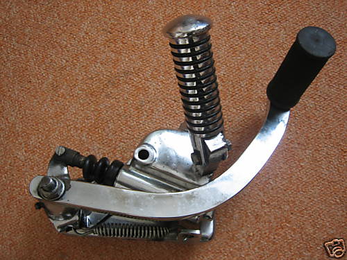

Klar gibt es andere Lösungen - die müssen aber wahrscheinlich selbst gebaut und können nicht von der Stange gekauft werden.
Hast Du Dir mal im vierten Beitrag das Foto angeschaut? Das wäre die einfachste Alternative, einen Bremshebel zu bauen, der unter der Fußraste langläuft.
Zeig doch mal Dein momentanes Setup und beschreibe, was Du haben möchtest bzw was Dich an der aktuellen Situation stört.
Viel Erfolg, Gruß Philipp
Beiträge: 1320
Re: Shovel im Starr mit mech. Bremse hinten und vorverl. Pedal
Hallo nochmal,
hier noch ein Beispiel, wie man sowas machen könnte:
