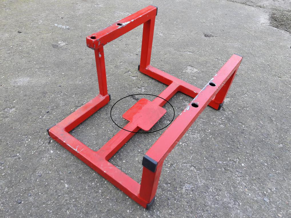

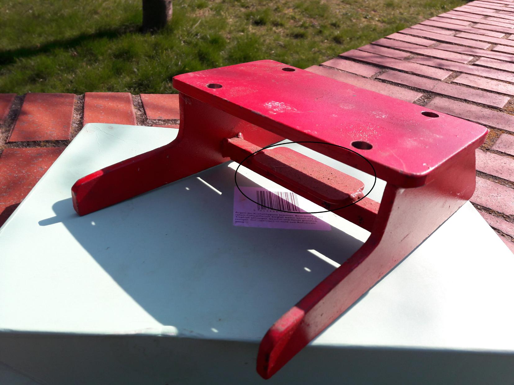

kleiner Tip noch von mir, wenn du eine stabile Werkbank und einen vernünftigen Schraubstock daran hast.
Ich habe an meinen Motorhalter für Bigtwins und auch an meinen Getriebehalter Auflagebleche mit angeschweisst.
So kann ich meinen Schraubstock so weit wie nötig aufdrehen und den Halter mit dem Motor oder Getriebe auf den Schraubstock stellen. Mit einer Hand festhalten und mit der anderen Hand den Schraubstock zudrehen.
Wenn das so fixiert ist kann ich auch grössere De- oder Montagearbeiten machen oder höhere Drehmomente anziehen ohne das alles hin- und herrutscht.
gruss robo
