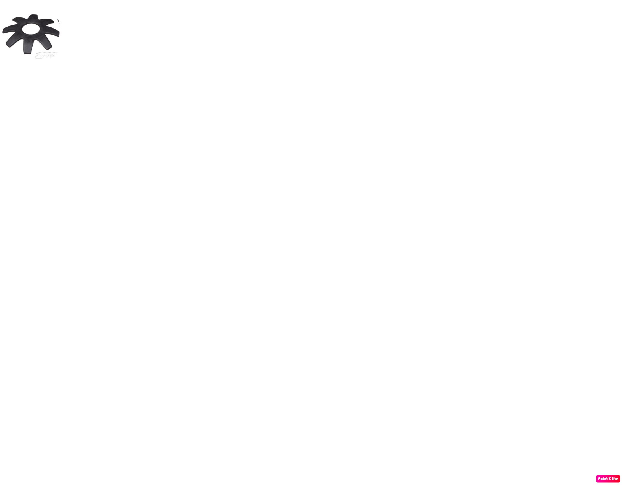

Habe bei meiner Shovel eine Fusskupplung verbaut. Nach ein paar Testfahrten ging die Sternförmige U-Scheibe kaputt. Ist das normal? oder habe ich die zu fest angeschraubt?

die hab ich noch nie kaputt gekriegt....
