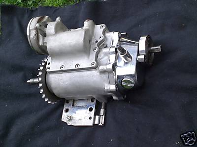

Bild af9e_1.JPG (16 KB)
Hallo Christian!
Schau dir mal das Foto an, mein Getriebe sieht genauso aus.
Ist das ein Dom oder Ratchet Top ? Meines Wissens nach wurde das Getriebe
nicht überholt.
Bikergruß aus Niederbachheim Ralf

Ratchet Top getriebe...das Domgetriebe hätte einen "runden Deckel" oben drauf!
da es scheinbar ein terminsches Problem zu sein schein, würde ich mal das Ding öffnen und zunächst sichten...irgendwas scheint sich ja bei hitze so auszudehnen, dass es sich nicht mehr schalten läßt....schaltgabel krumm?
nimm es mal raus und mach es auf...ist ja nicht so viel arbeit...
