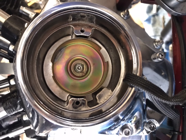

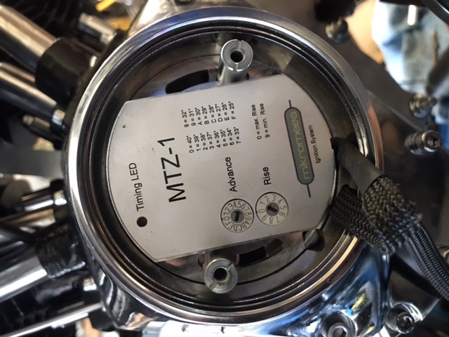

Frage :
Hab den Motor überholt und im Zuge dessen wollte ich die mtz 1 als Single Fire verbauen
Was mir spanisch vorkommt ist die Position der Zündung beim einstellen. Siehe Bilder
Die Zündung steht ja quasi am Ende. Der trigger ist von W&w steht aber keine Nummer drauf. Die Nase ist eig zu breit für die nut der nockenwelle. Aber ob das bedeutend ist?
Was könnte es sein? Nockenwelle steht Joa auf 7 Uhr eher was höher
Woran liegt mein Problem?
Machlovio
Beiträge: 405
Wohnort: Menden
Re: PROJEKT: Zündung MTZ-1
Beitrag von Machlovio »
Bist Du Dir sicher, dass Du nicht die 35°-Frühzündungsmarke als OT eingestellt hast? Das ist an meiner 78er auch ein Strich. Baldower lieber testweise noch mal den OT mit dem Kabelbindertrick aus..

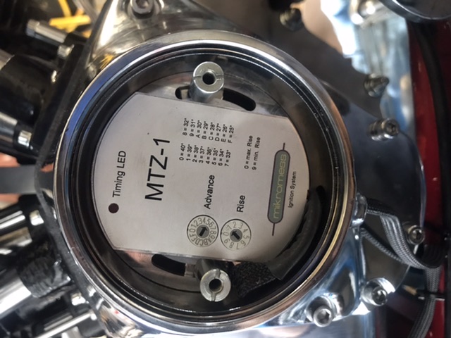

Hab mich wohl vertan beim einstellen bzw. drehen
Nun die richtige Einstellung :
Sieht besser aus. Diesen trigger werde ich noch ersetzen. Gefällt mir nicht

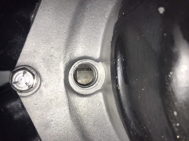

Habe doch nochmal geschaut
Laut kabelbinder ist ne er vordere Kolben ganz oben und im timing hole habe ich einen Punkt
?? Das mit dem Strich stimmt dann wohl nicht
Machlovio
Beiträge: 405
Wohnort: Menden
Scheint so..bring mal den Punkt etwas rückwärts nach rechts ins Timing Hole, dann stelle die Zündung ein.
