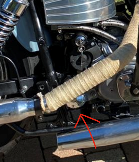

Momentan baue ich mir eine 83er FXE auf bzw. um, da ist mir gestern als Ich so vorm Motorrad stand eine Idee gekommen. Ich fahre einen S&S Super E und den originalen Kettenprimär, der vom Rest getrennt worden ist . Da ich die Kurbelgehäuseentlüftung nicht mehr am Luftfilter habe, hängt jetzt der Schlauch unten raus. Ist es ein Problem wenn ich die Kurbelgehäuseentlüftung am mittleren Schlauch des inneren Primärkasten anschließe? Entlüftung vom Primär hab ich am vorderen Zulaufschlauch.
So könnte ich mir einen kleinen Filter sparen.

vom Prinzip könnte das schon gehen.
Aber!
Falls deine Maschine nach längerer Standzeit, Öl aus der Motorentlüftung schmeißt, oder sonst Ölnebel rauspustet?
Du hast keine Kontrolle mehr ob du den Primär flutest, oder sonstwas im Argen ist.
Nimm lieber so einen kleinen Filter.
Meine Gedanken dazu.
Rudi.

Keine gute Idee, denn aus der KGH Entlüftung kommt nicht nur Öl/Ölnebel sondern auch Kondenswasser, das hast du dann im Primär....mach einfach einen Auffangbehälter z.B. ein leeres Oldstyle Ölfiltergehäuse an die KGH Entlüftung, selbstverständlich muss der Auffangbehälter auch offen sein, damit sich kein Druck aufbauen kann.

Ich habe mit einem kleinen Winkel am hinteren Kickerdeckel einen Filter befestigt! Wenn es mal tropft ist der Filter gut zu erreichen.
Aus den schon genannten Gründen würde ich von deiner Idee absehen!

warum schließt du deine Entlüftung nicht am S&S-Luftfilter an?
Ich lege mein Entlüftungsschlauch einfach nach hinten links raus.
Sollte dein Motor nicht ganz in Ordnung sein und ab und zu Öl raus werfen, so empfehle ich die Methode mit dem Auffangbehälter.
Über die Sekundärkette würde die Entlüftung dann nicht legen, die verteilt das Öl nur über das ganze Moped. Ähnliches gilt auch für den kleinen Entlüftungsfilter, der verteilt das Öl nur gleichmäßig über den Motor.

Vielen Dank für eure ganzen Antworten, dann werd ich den Plan wieder verwerfen und die Entlüftung mit einem kleinen Filter bauen oder einem Catchtank mit Filter.
Am vergaser, bzw. Luftfiltetkasten möchte ich Sie auch nicht anstecken.
