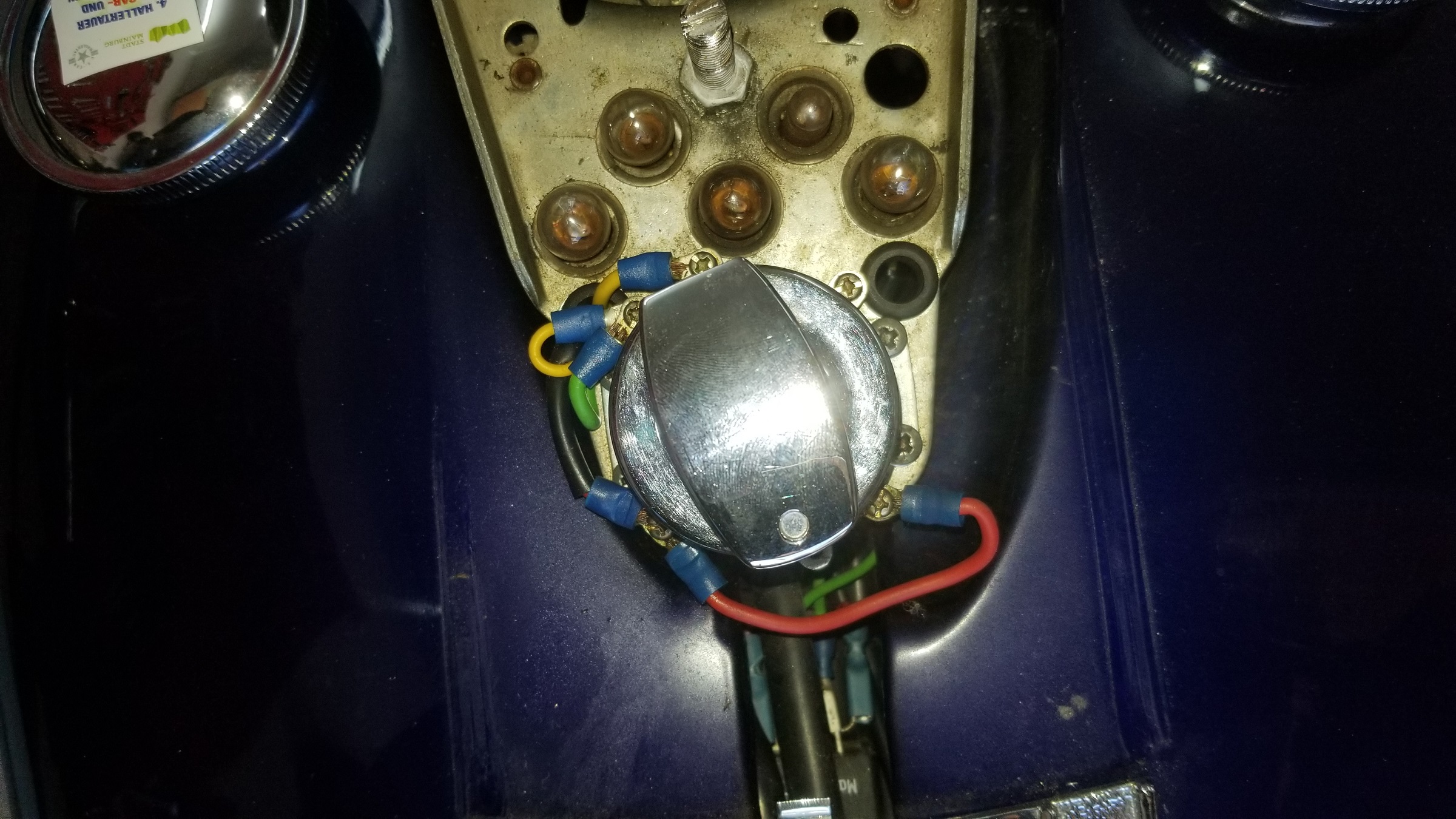

ich gehe mal davon aus, dass es ein Zündschloß gewesen ist, welches zwischen den Tankhälften verbaut wird
Bild.
Vielleicht gibt es mal ein paar Deatilfotos davon, gerade von den Kontaktstellen, denn irgendwie interessiert mich, wenn es so ein Zündschloss ist, wie es kaputt gehen kann. Ins sei denn die Kontaktstellen sind so verrottet, aber dann besteht doch die Möglichkeit, die Kontaktstellen zu reinigen und ggf. zu fetten; dann müsste das doch wieder funktionieren, oder? Ich will damit nicht die gemachte Arbeit verurteilen, bestimmt nicht!!!!!
Oder war so eines
verbaut?
Dann brauche ich keine Fotos.
Trotzdem Glückwunsch, und scheiß Fehler.

ersteres:
Detailfotos hat der Tom gemacht...soweit ich es zerlegt habe nix auffällig, hab aber mit Mane telefoniert (der "Fachmann"), der hat mir irgendwas von Kurzschluss über die Feder erzählt, habs nicht wirklich verstanden und war auch uninteressant, weil Ersatz da und das Moped sollte ja baldmöglichst wieder laufen.
Scheiß Hitze, Nerven gereizt usw.
Und es läuft jetzt.
Da interessiert mich momentan die offensichtliche (asiatische) Fehlkonstruktion nicht.
Aber zum weiter zerlegen hätte ich jetzt doch wieder Bock, weil notorisch neugierig. :wink:
