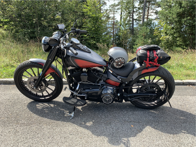

ich bin der Jens, 56 Jahre alt und komme aus dem schönen Vogtland.
Als ich mal jung war, habe ich Simson AWO geschraubt, dann Familie und seit 2012 als Alterssex das Harley fahren/schrauben wieder entdeckt :D .
Im letzten Winter habe ich meine FLS nach meinen Wünschen und Vorstellungen selbst umgebaut und für diesen Winter habe ich mir eine FXWG BJ 1981
beschafft, welche ich als Bobber umbauen möchte. Ich mag die relativ einfache Technik und den Style.
Das Moped soll vorwiegend von meiner Schwiegertochter mit eine Größe von 1,58m bewegt werden, d.h. ich muss so niedrig wie nur möglich kommen.
Als Räder möchte ich meine org. 3x16 von der FLS nachdem ich die Radlager getauscht habe wiederverwenden.
So wie ich gelesen habe, gibt es ja die Rundschwinge, wo sich die Radachse oberhalb der Schwinge befindet.
Kann man diese verwenden und wieviel cm würde ich dadurch gewinnen ?
Welche Springergabel in welcher Länge würde dazu passen ?
Ich freue mich auf eurer Feeback
