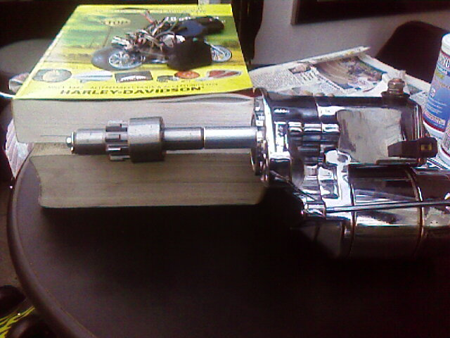

habe ein Problem mit meinem BDL-System:
Ich habe einen offenen 3 Zoll Belt laufen und habe mir jetzt einen Anlasser besorgt - lt. BDL muss ich einen Anlasser Bj. 89-93 fahren...den habe ich mir auch besorgt. Der dazugehörige Jack-Shaft ist allerdings scheinbar zu lang. Wenn das Gezumpelt zusammenstecke ist der Jack-Shaft irgendwas um 7 cm lang und steht viel zu weit raus...bedeutet, der Jack-Shaft sthet weit über das Ritzel auf dem Kupplungskorb hinaus...!
Entweder ist gibt einen besonderen Jack-Shaft für das BDL system, oder ich bin einfach zu blöd...odr was weiß ich...!
:shock:
Kann mir einer Helfen...es fahren doch bestimmt einige hier dieses BDL-System mit Anlasser...
(Fotos habe ich gemacht - kann sich aber nicht einstellen...wenn das jemand für mcih machen würde...mailen kann ich sie - BLÖDE FIREWALL)

Hier sind die Bilder:
Bild IMAGE_061.jpg (76 KB)
Bild IMAGE_063.jpg (67 KB)
Bild IMAGE_071.jpg (62 KB)

In der Kupplung zwischen den beiden Wellen ist ein Sprengring der aussermittig sitzt , vielleicht ist da das Problem ????

nope - die hülse scheint in der ganzen sache das kleinste problem zu sein!
soweit ich jetzt gehört habe, gibt es von BDL eine verkürzte starterwelle...die scheint das problem zu lösen...allerdings bestelle ich die jetzt auf blauen dunst, weil ich nicht weiß wie lang die ist....aber ichhoffe mal, dass es damit klappt!
